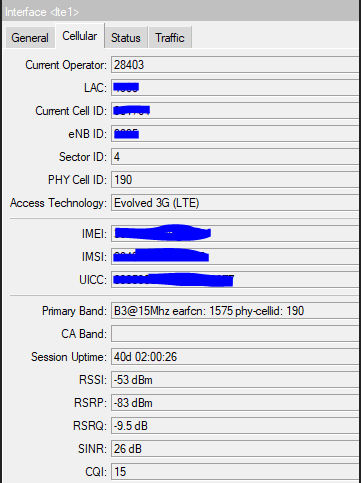

TRACKERSOFT Отговорено 25 Януари, 2022 Доклад Отговорено 25 Януари, 2022 Да споделя и аз опит малко От около 6 месеца ползвам https://mikrotik.com/product/lhg_lte6_kit на село. Клетка на вивата на около 10км. Другите два оператора ги няма въобще или ги има само на 2G/3G тук таме из селото. Налични бандове на оператора: B3 (1800MHz) с 15Mhz BW и B8 (900MHz) с 5MHz BW. Антената може да прави CA с двата банда, но аз съм настроил ръчно само на B3 да се закача, понеже ъплоада ми е важен. Максимални скорости, които достигам: ~100Mbps download / ~33Mbps upload.
msboy Отговорено 25 Януари, 2022 Доклад Отговорено 25 Януари, 2022 преди 50 минути, TRACKERSOFT написа: Да споделя и аз опит малко От около 6 месеца ползвам https://mikrotik.com/product/lhg_lte6_kit на село. Клетка на вивата на около 10км. Другите два оператора ги няма въобще или ги има само на 2G/3G тук таме из селото. Налични бандове на оператора: B3 (1800MHz) с 15Mhz BW и B8 (900MHz) с 5MHz BW. Антената може да прави CA с двата банда, но аз съм настроил ръчно само на B3 да се закача, понеже ъплоада ми е важен. Максимални скорости, които достигам: ~100Mbps download / ~33Mbps upload. И какъв план ползваш и колко плащаш на месец ? Не те ли ограничават ако правиш много download или upload ?
master Отговорено 25 Януари, 2022 Доклад Отговорено 25 Януари, 2022 Ако прекаляваш рано или късно някой лош адм&н ти играе секирата. То на оптика се случва, а за мобилен още по. Миналото лято гледах как карта с тяхно устройство след 18:00 работеше колкото за web, а карта в мобилен телефон на същия оператор там изкарваше 80-90Мб което означава, че не е от натоварването на мрежата. Analog Audio™
TRACKERSOFT Отговорено 25 Януари, 2022 Доклад Отговорено 25 Януари, 2022 (Редактирано) Да, има лимит - 100GB на ден (3TB на месец :)) цената е 36лв./месец Плана е unlimited 50, който би трябвало да е лимитиран на 50Mbps download, но явно лимита не е винаги активен. Предполагам зависи от трафика на абоната Редактирано 25 Януари, 2022 от TRACKERSOFT attaching screenshot 2
