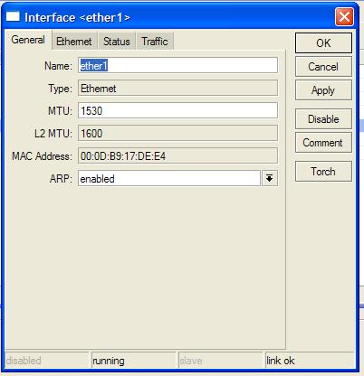

кажи как да го пробвам, имам доста аликси.
п.с. пробвах на аликс 3д2 с версия 3.28,  направо през интерфейсите му смених мту и зе че стана, даже до 1600.
