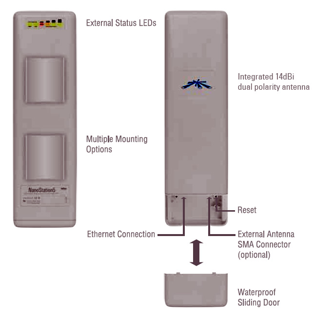

studioformat Публикувано 15 Септември, 2009 Доклад Публикувано 15 Септември, 2009 Двуомя се между наностейшън2 или локо2 и УСБ адаптер от тези които са с усилватели до 500мв. Искам да хвана слабия трафик на свободен интернет сигнал разпространяваш се в града. Кое е по удачно. УСБ то или нано стейшъна? Устройствата ще стоят отвън на терасата. Тези USB wireless adapter имат усилване до 23дб на сигнала. Моля помогнете! скайп: d_pejkov; studio_format 0887356872
¤ DJ69 ¤ (ツ) ¤ Отговорено 15 Септември, 2009 Доклад Отговорено 15 Септември, 2009 Аз залагам на Наното макар и да нямам кой знай какви наблюдения.USB като цяло не ми допада.
Администратор Велин Отговорено 16 Септември, 2009 Администратор Доклад Отговорено 16 Септември, 2009 USB-то е ограничено от към дължина на кабела! Не отговарям на постове написани с шльокавица!
netronix Отговорено 16 Септември, 2009 Доклад Отговорено 16 Септември, 2009 NS2 и ще ловиш цялата градска мрежа Wireless is more temperamental & variable than a woman’s mood! "no matter how hard you try, you just can NOT please everyone" "където глупостта е образец-там разума е безумие.."Гьоте
studioformat Отговорено 16 Септември, 2009 Автор Доклад Отговорено 16 Септември, 2009 А варианта ПаурСтейшън не е ли най добър. Гледам предлагат ги в релоадбг. Имам възможност евентуално да си позволя и него. 0887356872
iso Отговорено 16 Септември, 2009 Доклад Отговорено 16 Септември, 2009 NS2 ти е абсолютно достатъчен за целта.Слагаш го в режим "рутер" ,пускаш му dhcp-то да раздава IP-та на лан интерфеиса + един суич и можеш да си заформиш културна вътрешна мрежичка .....
netronix Отговорено 16 Септември, 2009 Доклад Отговорено 16 Септември, 2009 А варианта ПаурСтейшън не е ли най добър. Гледам предлагат ги в релоадбг. Имам възможност евентуално да си позволя и него. NS2 по добре, защото има по широк градус и ще виждаш повече мрежи а ПС2 е с то тясна и диаграма. Wireless is more temperamental & variable than a woman’s mood! "no matter how hard you try, you just can NOT please everyone" "където глупостта е образец-там разума е безумие.."Гьоте
studioformat Отговорено 17 Септември, 2009 Автор Доклад Отговорено 17 Септември, 2009 А това че ще виждам повече мрежи с НаноСтейшън2, означава ли че ще имам добър сигнал. Защото в момента виждам доста мрежи, някой от тях отворени но сигнала е слаб или насича, забива УСБ устройството. Марката е Inventel PrismGT Wireless adapter с 4 метра някаде кабел съм го пуснал отвън на терасата под фона на короната на дърветата. 0887356872
Администратор Велин Отговорено 17 Септември, 2009 Администратор Доклад Отговорено 17 Септември, 2009 А това че ще виждам повече мрежи с НаноСтейшън2, означава ли че ще имам добър сигнал. Да! Радиото има собствена антена с добро усилване. Не отговарям на постове написани с шльокавица!
Собственик Влади Отговорено 18 Септември, 2009 Собственик Доклад Отговорено 18 Септември, 2009 Да! Радиото има собствена антена с добро усилване. Аз съм монтирал такова говедо добре работи (но на късо разстояние 500м за по дълги разстояния незнам ) Разликата между английските ,руските и българските форуми: в английския форум задаваш въпрос, отговарят в руския задваш въпрос ,отговарят ти и на свой ред те питат нещо в българския форум, като зададеш въпрос всички започват да ти обясняват колко си прост Недей да спориш с глупака. Първо ще те приравни до неговото ниво, после ще те бие с опита си. ------------------- Когато фактите говорят и боговете мълчат
