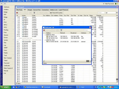

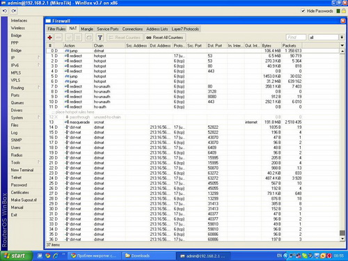

пуснал съм микроти с хотспот , проблема идва когато се опитам да пратя файл до колегата който е на 3 метра от мен през скайп . Скороста е 3 кб . Скайп дава File transfer is relayed , в сайта на скайп пише че е заради NAT на микротика . Някой може ли да ми помогне точно какво трябва да променя , че е отвратително така

Значи NAT правилото може да не NAT-ва конекциите между клиентите. Идеята е конекция от клиент да се маскира като конекция идваща от адреса на рутера.
Но така спекулираме, постни скрийншот на който се вижда в NAT какво има и IP адресите. Както и export-ни конфигурацията от /ip firewall nat export и /ip address export и постни тук да разгледаме.

От скрийншотовете нищо не се разбира. Как успя да ги умалиш толкова? Не провери ли какво си постнал да видиш че няма да се разбере ? :)
Относно NAT правилото което ще хване конекцията - трябв да се поекспериментира и да се намери точното. Което разбира се зависи доста от конфигурацията в която се слага :) трябва да се съобрази с отаналото за да продължи то да си работи.
Мисля че ще трябва да дадеш пълен export на /ip firewall nat а не само тези два реда  :)
