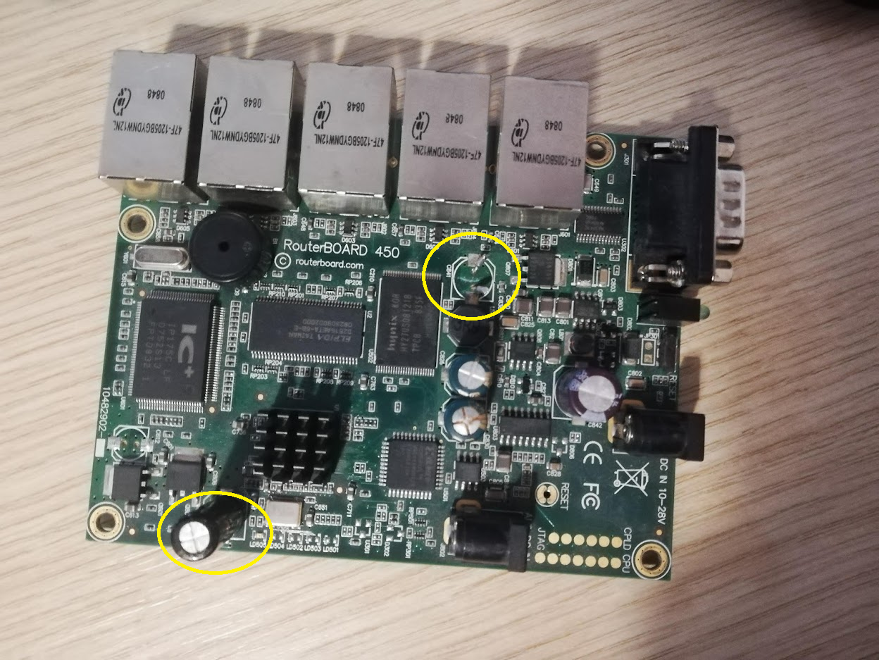

Здравейте,  на борда от прикачената снимка се вижда едни липсващ кондензатор и един, който е сменян. С какви стойности трябва да бъдат те? И понеже виждам, че двата 6.3 волтови са заминали, със същите ли да ги сменя или ще ми препоръчате с други параметри? В момента рутера не може да прекара повече от 10 мегабита на порт и това ме дразни, иначе всичко друго му е наред.

Щом има видимо изтекли електролити, сменяй всички - най-добре със съшия капацитет, но с по-високо напрежение (например 6,3 v сменяш с 10 или 16 v) задължително 105 градусови. Принципно малко по-голям капацитет не би трябвало да е проблем, но знае ли човек какво и как са смятали проектантите. Също така е добре да са Low ESR, а като марка мога да ти препоръчам Hitano - има и други добри марки, но до момента поне аз с Hitano не съм имал ядове. По-скъпи са, но за 5 кондензатора, ако си ги поръчаш, цената на доставката ще е по-висока от цената на самите кондензатори. Ако искаш мога да ти кажа от къде си ги поръчвам, ама на лични за да не се брои за реклама 🙂  Според ей това http://multi27.blogspot.com/2012/01/repair-mikrotik-rb450.html и леля Гугъл преводачка,  4-те електролита (без този, до захранването) са 560 uF/6,3V - ако мястото и габарита на кондензаторите позволява, ако сложиш такива на 16V - RB-а ще стане вечен. Също така не забравяй да смениш и електролита, който е до захранването пак с по-високо напрежение.

Благодаря за изчерпателния отговор :) Намерих 16v 680 микрофарада, смятам да се пробвам.

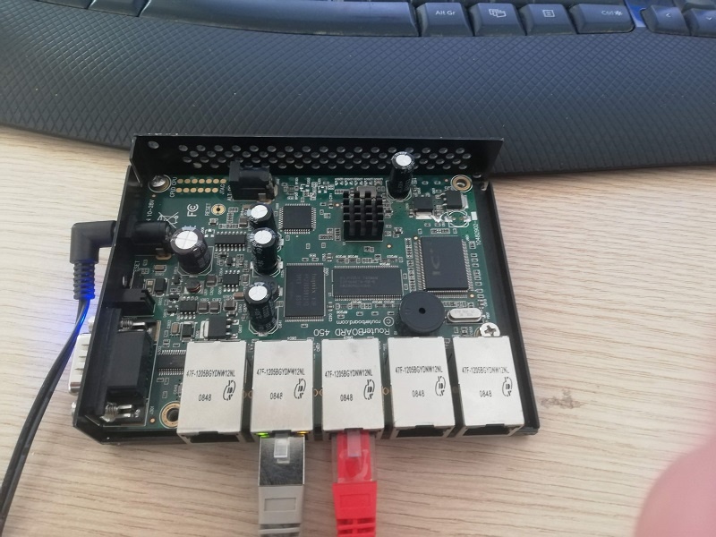

С моите скромни инструменти и способности ми отне половин ден да ги сменя :) Сега ще го изтествам да разбера крайния резултат от упражнението. Ще имам предвид Hitano като производител, благодаря още веднъж.
