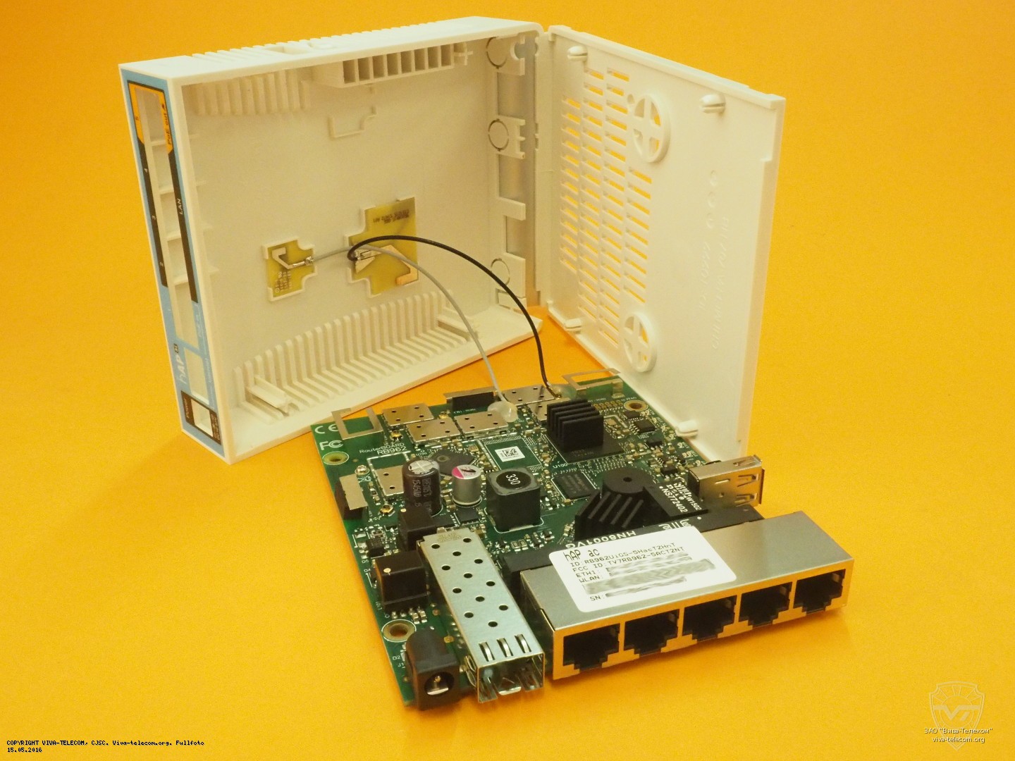

dobriloff Публикувано 11 Ноември, 2019 Доклад Публикувано 11 Ноември, 2019 Здравейте, Използвам hAP ac от около 2години като всичко с WiFi беше добре , докато не се наложи да си преместя работното място в съседната стая. В момента рутера се намира до вратата на едната стая а работното място е в осрещния края на съседната стая или около 6-7метра пряка видимост. TX/RX signal Strength(dBm) - 59..63 без значение на 2.4 или 5GHz. Закачам се на 2.4Ghz пускам Speedtest и нещата са трагични download 7Mbit , upload 20Mbit , на 5Ghz скоростите изглеждат нормални download 80Mbit upload 75mbit, като все пак имам драми при ползване на OpenVPN и теглене от Samba Share или пък гледане на видео с високо качество oт youtube през RDP. След 1-2мин ползване OpenVPN започва да дропи с доста често с Authenticate/Decrypt packet error: cipher final failed, което при работа на LAN го няма като проблем , съответно отчитам проблема пак в WiFi. Относно ефира , положението е трагично но нямам как да си превърна жилището във фарадеев кафез . Съответно стигнах до идеята да слагам външни антени на Mikrotik , въпроса е колко реално мога да сложа , тъй като съгласно тази снимка, се виждат 4 конектора , а като гледам фабрично са ползвани само 2 от тях.

dobriloff Отговорено 11 Ноември, 2019 Автор Доклад Отговорено 11 Ноември, 2019 Няколко пъти пробвах да размествам на 2.4 но все е зле. На 5GHhz нещата уж са ОК , като изключим това ,че ми дропи VPN с тъпа грешка. Някаква идея защо фабрично са закачени само 2 антени , при наличие на 4 конектора? а на кутията пък се виждат предвидени отвори за 3 антени.
Администратор 111111 Отговорено 11 Ноември, 2019 Администратор Доклад Отговорено 11 Ноември, 2019 Другите две са на платката? Вижда се на приложената снимка /горе в ляво/ до надписа СЕ в дясно и надолу от същия надпис след монтажната дупка. Харесай поста ^^^ Форумът е за взаимопомощ а не за свършване на чужда работа RB951Ui-2HnD / RBD25GR-5HPACQD2HPND&R11E-LTE6 / RB952Ui-5ac2nD-TC ɹɐǝɥ uɐɔ noʎ ǝɹoɯ ǝɥʇ 'ǝɯoɔǝq noʎ ɹǝʇǝınb ǝɥʇ
dobriloff Отговорено 11 Ноември, 2019 Автор Доклад Отговорено 11 Ноември, 2019 Не съм стигнал още да си разглобя моето устройсто , но като гледам на снимката има 2 конектора на които са закачени 2 антени и после са заляти със силикон + още два свободни. И за това се чудя мога ли да закача 4 антени
dobriloff Отговорено 12 Ноември, 2019 Автор Доклад Отговорено 12 Ноември, 2019 Мисля ,че намерих отговора на въпроса си: Усторойстовто е с 6 антени, изглежда само тези 2те залепени на капака могат да се заменят с по-мощни Third chain of each band can have the antenna changed to a different one, there are two uFL connectors inside the case, each has a small antenna connected. You can unplug these antennas, and change the third chain to your own antenna. In most situations this is not required, so the connector is not easily accessible or marked. Тук някакви добри хора са описали антените. https://lantorg.com/article/obzor-mikrotik-hap-ac

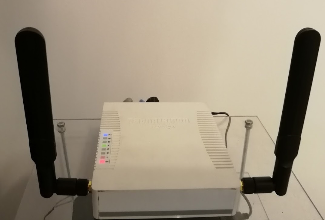

dobriloff Отговорено 23 Ноември, 2019 Автор Доклад Отговорено 23 Ноември, 2019 Все пак си сложих 2 външни антени по 8dbm вместо 2те залепени от вътрешната страна на капака. На 2.4GHz вече скоростта е ОК , в стаята където преди беше download 7Mbit , upload 20Mbit сега е 50Mbit/70Mbit. Идеята ми е просто да споделя ,че добавяне на външни антени прави голяма промяна. Видях и вариант как реано може да се закачат антени на всичките вериги което при hap ac би било 6 антени, но това би било леко играчка. https://bashny.net/t/en/287444 https://forum.mikrotik.com/viewtopic.php?t=68982&start=50
