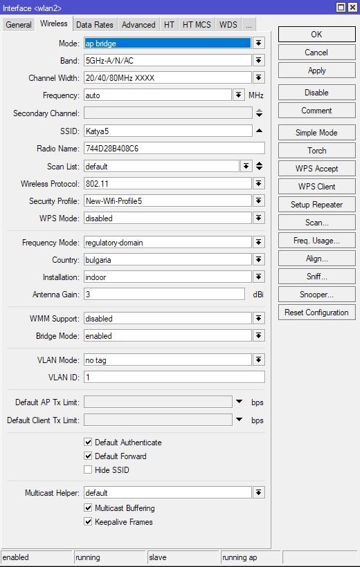

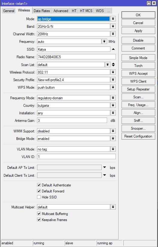

AntonP Публикувано 17 Август, 2019 Доклад Публикувано 17 Август, 2019 (Редактирано) Здравейте, От около 2 години ползвах MikroTik RB951G-2HnD и преди няколко месеца започнах да имам сериозни проблеми с безжичната връзка към всички устройства в нас. Под проблеми имам предвид чести разкачвания и много бавни скорости дори и в стаята където е рутера. Пробвах доста неща, но не успях да оправя проблема. Да уточня, че разбирам много малко от Router OS и всичко което правя като настройки е от статии и клипчета със семинари в YouTube канала на MikroTik. В крайна сметка реших да сменя рутера на MikroTik HAP AC² надявайки се, че проблема ще е заради претоварена 2,4 GHz мрежа (живея в блок), така или иначе щях да минавам на 5 GHz рано или късно. Лошото е, че проблемите си остават и на 5 GHz мрежата. Обхвата не е много добър и отново има разкачвания. Рутера е разположен в центъра на апартамента и всички устройства са на максимум 8 метра от него. Рутера се намира на бюрото с компютъра (пред мониторите), до него има ZTE устройство, където влиза оптичния кабел и предава към MikroTik. Имам доста Google Home устройства (3 смарт колонки, 2 хромкаста), които вързах към 5 GHz мрежата, 2 смарт крушки, които оставих на 2,4 GHz мрежата, както и телефони, таблет, лаптоп и др. Прикачвам снимки на настройките на двете мрежи и регистрираните устройства. Ще съм благодарен ако ми помогнете да намеря и евентуално отстраня проблема. Благодаря предварително! Редактирано 17 Август, 2019 от AntonP

Администратор JohnTRIVOLTA Отговорено 18 Август, 2019 Администратор Доклад Отговорено 18 Август, 2019 (Редактирано) Проблема ти произтича и в двата случая от факта , че си оставил рутера да ти избира канал автоматичено т.е. разкачанията се случват при промяна в честотата или номера на канала ! Избири и си фиксирай най-слабо ползваният канал и на 2те честоти и кажи дали проблема се оправи или направо ползвай за 2GHz - 2412MHz, а за 5GHz - 5180МHz . За Frequency mode избери superchannel , за Country си избери no_country_set и antenna gain да е на 0 така ще подобриш и обхвата малко . За активиране на WMM и instalation = indoor споменаха по-горе вече Не е нужно да ползваш акцес листа при 1бр. АП, така че не адвай правилото ! Редактирано 18 Август, 2019 от JohnTRIVOLTA
AntonP Отговорено 18 Август, 2019 Автор Доклад Отговорено 18 Август, 2019 Преди 14 часа, 111111 написа: /interface wireless access-list add signal-range=-70..-40 vlan-mode=no-tag wmm support го включи instalation = indoor Мерси, направих тези настройки, но като включа wmm support на 5 GHz и гугъл хоум устройствата ми не могат да се вържат към нея. При 2.4 GHz го оставих включен. Преди 1 час, JohnTRIVOLTA написа: Проблема ти произтича и в двата случая от факта , че си оставил рутера да ти избира канал автоматичено т.е. разкачанията се случват при промяна в честотата или номера на канала ! Избири и си фиксирай най-слабо ползваният канал и на 2те честоти и кажи дали проблема се оправи или направо ползвай за 2GHz - 2412MHz, а за 5GHz - 5180GHz Бях сложил точно този канал за 2.4 GHz, но явно нещо съм го затрил. За 5 GHz четох, че можело и на auto защото не била натоварена, но сега я слагам на 5180 да пробвам.

AntonP Отговорено 19 Август, 2019 Автор Доклад Отговорено 19 Август, 2019 Опитах с препоръчаните промени, но проблема си остава. Отново обхвата е зле и се разкача. Възможно ли е външен фактор да влияе на мрежите (и на 5 GHz) и това да влошава обхвата и да причинява това прекъсване и разкачане? Като цяло проблема започна от един момент нататък като нямам спомен да съм правил промени по настройките на стария рутер.

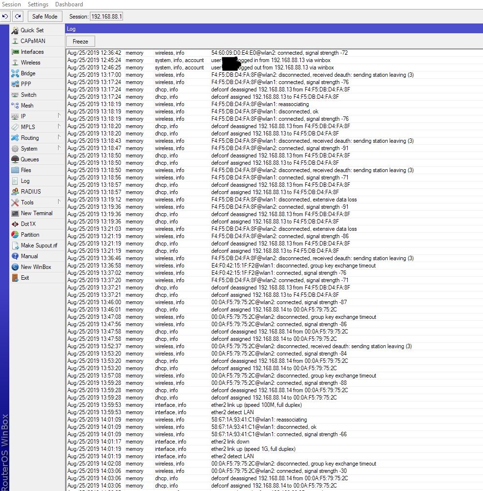

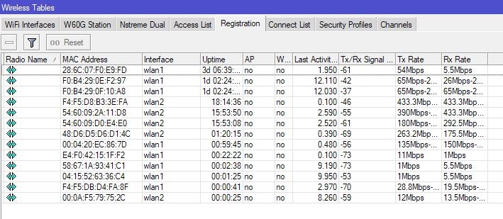

Администратор JohnTRIVOLTA Отговорено 20 Август, 2019 Администратор Доклад Отговорено 20 Август, 2019 Проблема с едно конкретно устройство ли е или с всяко? В логовете на рутера пише ли нещо? За външен фактор освен някой да ти спуфва рутера и да те разкача не се сещам .за друг такъв !
Администратор 111111 Отговорено 20 Август, 2019 Администратор Доклад Отговорено 20 Август, 2019 Или нова мобилна клетка. Харесай поста ^^^ Форумът е за взаимопомощ а не за свършване на чужда работа RB951Ui-2HnD / RBD25GR-5HPACQD2HPND&R11E-LTE6 / RB952Ui-5ac2nD-TC ɹɐǝɥ uɐɔ noʎ ǝɹoɯ ǝɥʇ 'ǝɯoɔǝq noʎ ɹǝʇǝınb ǝɥʇ
AntonP Отговорено 25 Август, 2019 Автор Доклад Отговорено 25 Август, 2019 Не знам да са слагали мобилна клетка на близо. Ето как изглежда лог-а ми.

AntonP Отговорено 25 Август, 2019 Автор Доклад Отговорено 25 Август, 2019 Проблема започна на 2.4GHz на стария рутер, сега с новия повечето устройства са на 5GHz, но мисля, че проблема все още е и за 2.4 GHz освен за 5 GHz. Пускам екпорта тук, ако трябва по друг начин кажете. # model = RBD52G-5HacD2HnD /interface wireless security-profiles set [ find default=yes ] authentication-types=wpa2-psk eap-methods="" mode=\ dynamic-keys supplicant-identity=MikroTik add authentication-types=wpa2-psk eap-methods="" management-protection=\ allowed mode=dynamic-keys name=New-wifi-profile2.4 supplicant-identity="" add authentication-types=wpa2-psk eap-methods="" management-protection=\ allowed mode=dynamic-keys name=New-Wifi-Profile5 supplicant-identity="" /interface wireless set [ find default-name=wlan1 ] antenna-gain=3 band=2ghz-g/n country=bulgaria \ disabled=no distance=indoors frequency-mode=regulatory-domain \ installation=indoor mode=ap-bridge security-profile=New-wifi-profile2.4 \ ssid=Katya tx-power=10 tx-power-mode=all-rates-fixed wireless-protocol=\ 802.11 wmm-support=enabled set [ find default-name=wlan2 ] antenna-gain=3 band=5ghz-a/n/ac \ channel-width=20/40/80mhz-XXXX country=bulgaria disabled=no distance=\ indoors frequency-mode=regulatory-domain installation=indoor mode=\ ap-bridge security-profile=New-Wifi-Profile5 ssid=Katya5 \ wireless-protocol=802.11 wps-mode=disabled /interface wireless access-list add signal-range=-70..-40 vlan-mode=no-tag

Администратор JohnTRIVOLTA Отговорено 26 Август, 2019 Администратор Доклад Отговорено 26 Август, 2019 (Редактирано) /interface wireless access-list add signal-range=-70..-40 vlan-mode=no-tag Това правило не е нужно и може да го изтриеш ! Гледам не си правил промени по радиата, както те посъветвах, но аз пак ще ти ги постна, пък избора е твой ! /interface wireless set [ find default-name=wlan1 ] band=2ghz-b/g/n channel-width=20/40mhz-eC \ disabled=no distance=indoors frequency=2462 \ frequency-mode=superchannel mode=ap-bridge radio-name="" \ security-profile=New-wifi-profile2.4 ssid=Katya wireless-protocol=802.11 \ wmm-support=enabled wps-mode=disabled set [ find default-name=wlan2 ] band=5ghz-a/n/ac channel-width=\ 20/40/80mhz-Ceee disabled=no distance=indoors frequency=5180\ frequency-mode=superchannel mode=ap-bridge radio-name="" \ security-profile=New-wifi-profile5 ssid=Katya5 wireless-protocol=802.11 \ wmm-support=enabled wps-mode=disabled Редактирано 26 Август, 2019 от JohnTRIVOLTA
AntonP Отговорено 26 Август, 2019 Автор Доклад Отговорено 26 Август, 2019 (Редактирано) Преди 1 час, JohnTRIVOLTA написа: /interface wireless access-list add signal-range=-70..-40 vlan-mode=no-tag Това правило не е нужно и може да го изтриеш ! Каква е командата за премахване на това правило? Гледам не си правил промени по радиата, както те посъветвах, но аз пак ще ти ги постна, пък избора е твой ! /interface wireless set [ find default-name=wlan1 ] band=2ghz-b/g/n channel-width=20/40mhz-eC \ disabled=no distance=indoors frequency=2462 \ frequency-mode=superchannel mode=ap-bridge radio-name="" \ security-profile=New-wifi-profile2.4 ssid=Katya wireless-protocol=802.11 \ wmm-support=enabled wps-mode=disabled set [ find default-name=wlan2 ] band=5ghz-a/n/ac channel-width=\ 20/40/80mhz-Ceee disabled=no distance=indoors frequency=5180\ frequency-mode=superchannel mode=ap-bridge radio-name="" \ security-profile=New-wifi-profile5 ssid=Katya5 wireless-protocol=802.11 \ wmm-support=enabled wps-mode=disabled Странно, със сигурност ги направих и после проверих да се уверя, че са там. Бях ги направил и преди това, но явно нещо ги зачиства щом ги няма пак. Редактирано 26 Август, 2019 от AntonP
