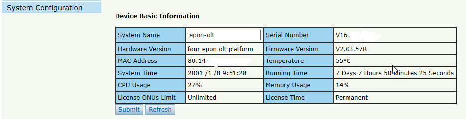

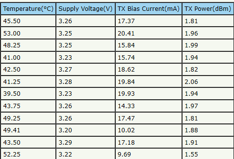

Fibernet Posted May 13, 2019 Report Posted May 13, 2019 (edited) Колеги зедов епон ону на в-сол всичко работе добре а имам и 1 брои от aliexpress zte chipset и това работе добре.Е сега проблемот е што това на в-сол има работна температура от 38 C а това от али има некаде 58 C кога ги виждам во олт.Е сега нормално ли е толко висока температура?А инаку и двамата модела работат добре во bridge мод а се с различни hw и sw versions.Ке ве молам за мнение.Мерси! Edited May 13, 2019 by Fibernet
vtbg59 Posted May 14, 2019 Report Posted May 14, 2019 здр., височка е температурата , но надали е вярна няма проблеми с работата а е и гаранционно ,така ,че за момента дреме ми. "Само две неща са безкрайни - вселената и човешката глупост, като за първото не съм сигурен." Алберт Айнщайн "...една мрежа е толкова добра колкото нейните създатели..." безспорен факт !
Fibernet Posted May 14, 2019 Author Report Posted May 14, 2019 не в олт ами во ону температурата.Един тип на ОНУ модел е с bosa on board zte chipset а друг тип модел е с трансивер zte chipset но различни hw and sw versions.
vtbg59 Posted May 14, 2019 Report Posted May 14, 2019 тук има директно купени от v-sol и такива от представителя на фирмата kabeli.eu zte chipset с рутер функция са всички . Разлика в работата не намирам умрели още няма от този вид на база 100+. "Само две неща са безкрайни - вселената и човешката глупост, като за първото не съм сигурен." Алберт Айнщайн "...една мрежа е толкова добра колкото нейните създатели..." безспорен факт !
