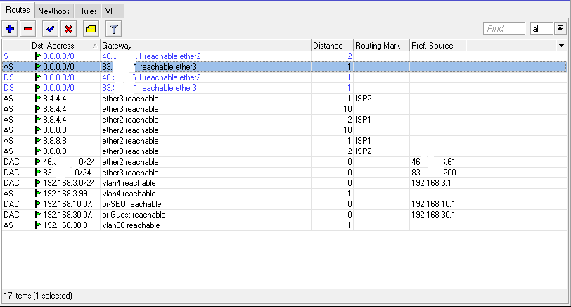

 ip route print
Flags: X - disabled, A - active, D - dynamic,
C - connect, S - static, r - rip, b - bgp, o - ospf, m - mme,
B - blackhole, U - unreachable, P - prohibit
 #      DST-ADDRESS        PREF-SRC        GATEWAY            DISTANCE
 0 A S  8.8.4.4/32                         ether2                    2
 1 A S  8.8.8.8/32                         ether2                    1
 2 A S  8.4.4.4/32                         ether3                    1
 3 A S  8.8.8.8/32                         ether3                    2
 4 A S  0.0.0.0/0                          83.a.b.1                  1
 5  DS  0.0.0.0/0                          46.x.y.1                  1
 6  DS  0.0.0.0/0                          83.a.b.1                  1
 7   S  0.0.0.0/0                          46.x.y.1                  2
 8 A S  8.8.4.4/32                         ether3                   10
 9 A S  8.8.8.8/32                         ether2                   10
10 ADC  46.x.y.0/24     46.x.y.61          ether2                    0
11 ADC  83.a.b.0/24      83.a.b.200        ether3                    0
12 ADC  192.168.3.0/24     192.168.3.1     vlan4                     0
13 A S  192.168.3.99/32                    vlan4                     1
14 ADC  192.168.10.0/24    192.168.10.1    br-SEO                    0
15 ADC  192.168.30.0/24    192.168.30.1    br-Guest                  0
16 A S  192.168.30.3/32                    vlan30                    1

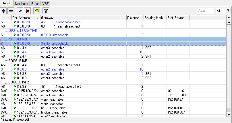

Поставих командите и сега не сработва и когато дръпна кабела на първия. Пак няма резултат от командите ip route print detail where check-gateway и  ip route rule print
Сложи на първит и вторият дистънс съответно 4 и 3 и си готов, т.е. така ще бъдат резервни на рекурсивните , ако паднат гугълските адреси !
Маршрутите с дистънс 10 са ненужни.

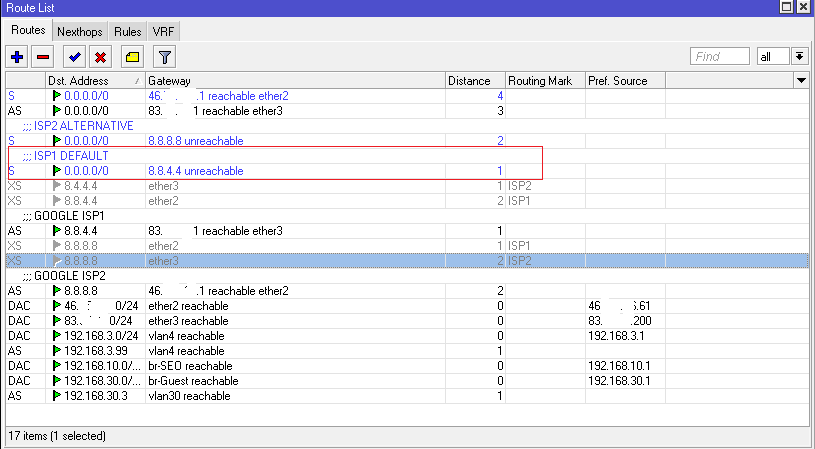

Имам чувството, че ограденото трябва да е активното а дистанс 3 трябва да е неактивно.
Да.Сложил ли си чекпинг и на двата? А на този път към осмиците си му дай и на него дистънс 1 и провери и другият гугълски рут също да са с target scope 10 , а не 30 за да са директно свързани пътеща !

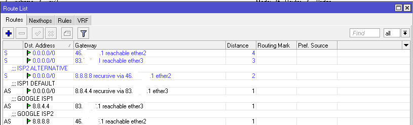

Преди 19 часа, JohnTRIVOLTA написа:
Лъв си:) Мисля, че стана. Мерси много:) Само се чудя как да го изпробвам? С вадене на кабела превключва, ама като спрат нета не спират достъпа до междинното устройство.
Извинявай, но не разбрах въпроса. Ако визираш гейта то достъп си имаш винаги(дори и да няма достъп до интернет)все пак си свързан с него по някакъв интерфейс т.е. имаш динамичен път за директно свързан интерфейс и мрежа с него! Инак ще прехвърли то за това са тези рекурсивни пътища !
