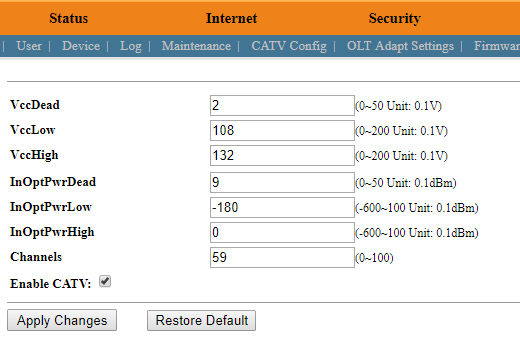

MiPSus Отговорено 17 Март, 2019 Доклад Отговорено 17 Март, 2019 (Редактирано) C-Data при мен: Тук няма как да управляваш АРУ ,а това Channels не съм си играл? Редактирано 17 Март, 2019 от MiPSus ... и яз можем, и тате може, ма козата си сака пръч!
byte Отговорено 17 Март, 2019 Доклад Отговорено 17 Март, 2019 Точно броя канали, но последно когато ги занинавах имаха да оправят други бъгове. Броя канали трябва да е допълнителен затихвател на ару-то един вид.
