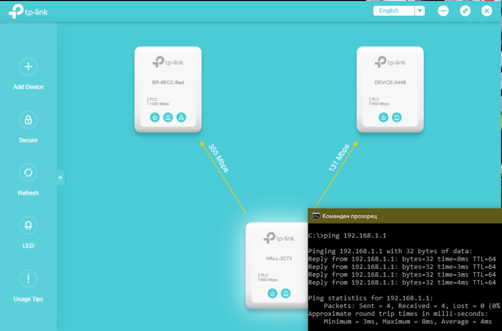

  20. Инсталация '86 набор наскоро махнах навивните бушони Mikrotik PWR-LINE AP е само 100 мегабита така че нормално да е стигало 50 мегабита ако си и имал и нещо с активен трансформатор в мрежата
    1 точка
  21. Глупости на търкалета, ако инсталацията е наред и уредите също никакви проблеми, та ако ще и да са на 40 години. 100 мегабитовите си карат 70 мегабита под 4мс гигабитовите към 500+
