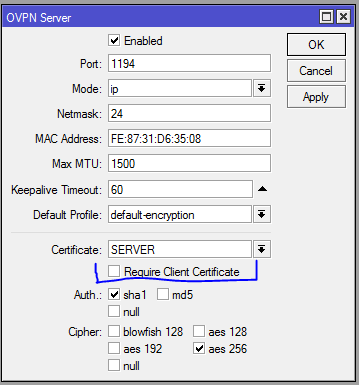

N.Angelov Отговорено 24 Август, 2017 Автор Доклад Сподели Отговорено 24 Август, 2017 (Редактирано) По принцип и аз мислех да си генерирам сертификатите на ново но, направих следното махнах изискването на клиентските сертификати от PPP > OPVN SERVER. Не съм сигурен обаче дали това е добре от към секюрити гледна точка Редактирано 24 Август, 2017 от N.Angelov Адрес на коментара Сподели в други сайтове More sharing options...
Администратор JohnTRIVOLTA Отговорено 24 Август, 2017 Администратор Доклад Сподели Отговорено 24 Август, 2017 Е то по този начин все едно караш без сертификат за оторизация , както може и SSTP да се пусне без сертификати . В този ред на мисли не знам колко е сигурно! Мисля по-добри решения между бордовете са SSTP , L2TP/IpSec , EoIP/IpSec. OpenVPN като започне да поддържа UDP може и да ме грабне тогава. Адрес на коментара Сподели в други сайтове More sharing options...
