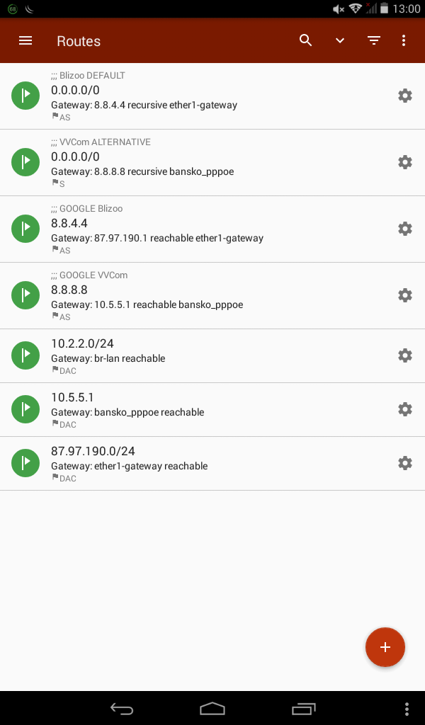

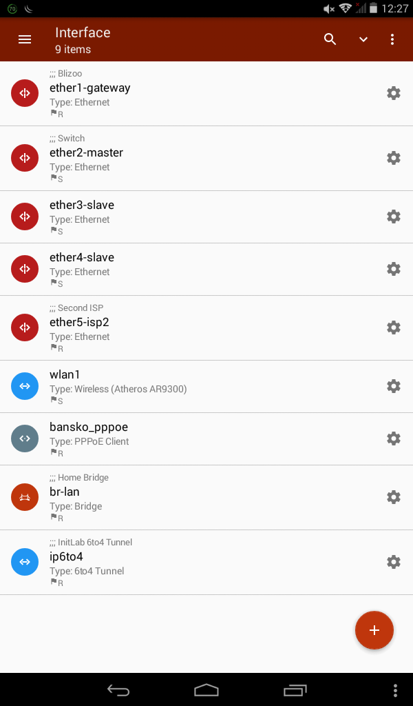

ExIt Публикувано 23 Август, 2017 Доклад Сподели Публикувано 23 Август, 2017 Здравейте, Разполагам със РБ951Г-2ХнД, това което искам да направя е 2 доставчика, като единия отпадне да се активира втория, някакви предложения. Това предствлява моя интерфейс лист. А това е routes, но след като махна кабела от порт 1 не се активира Идеи? Адрес на коментара Сподели в други сайтове More sharing options...

0 Администратор JohnTRIVOLTA Отговорено 24 Август, 2017 Администратор Доклад Сподели Отговорено 24 Август, 2017 Дай снимка от routes след като си дръпнал кабела , то трябва и стената да се огледа, защото вече клоня на там, било то нещо във филтъра или пък си забравил нат и т.н. Адрес на коментара Сподели в други сайтове More sharing options...

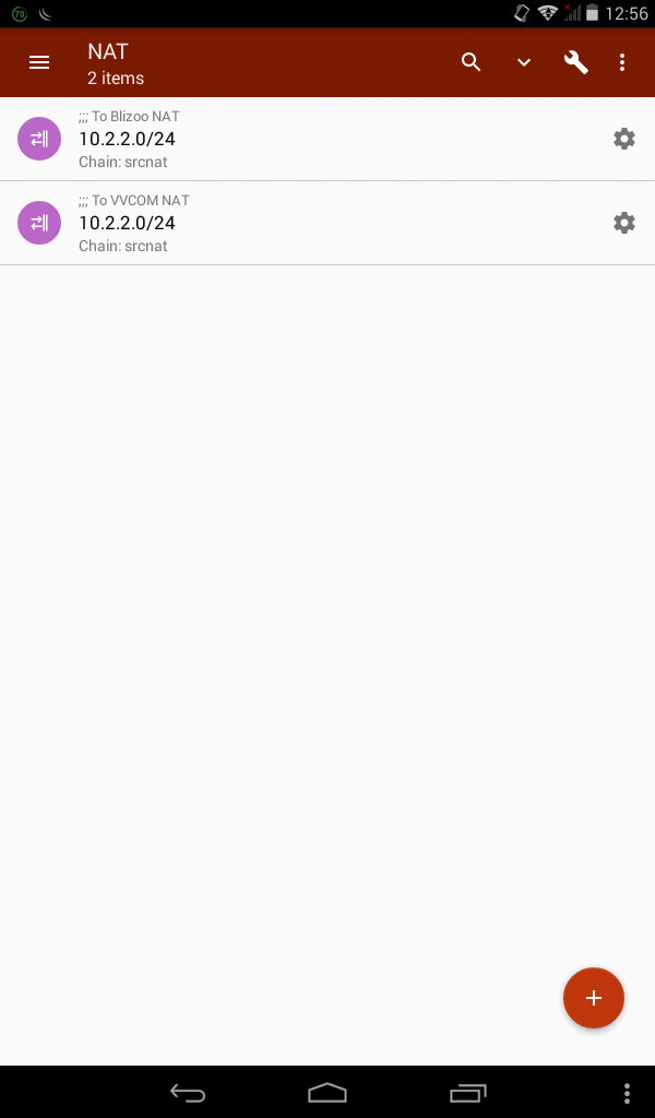

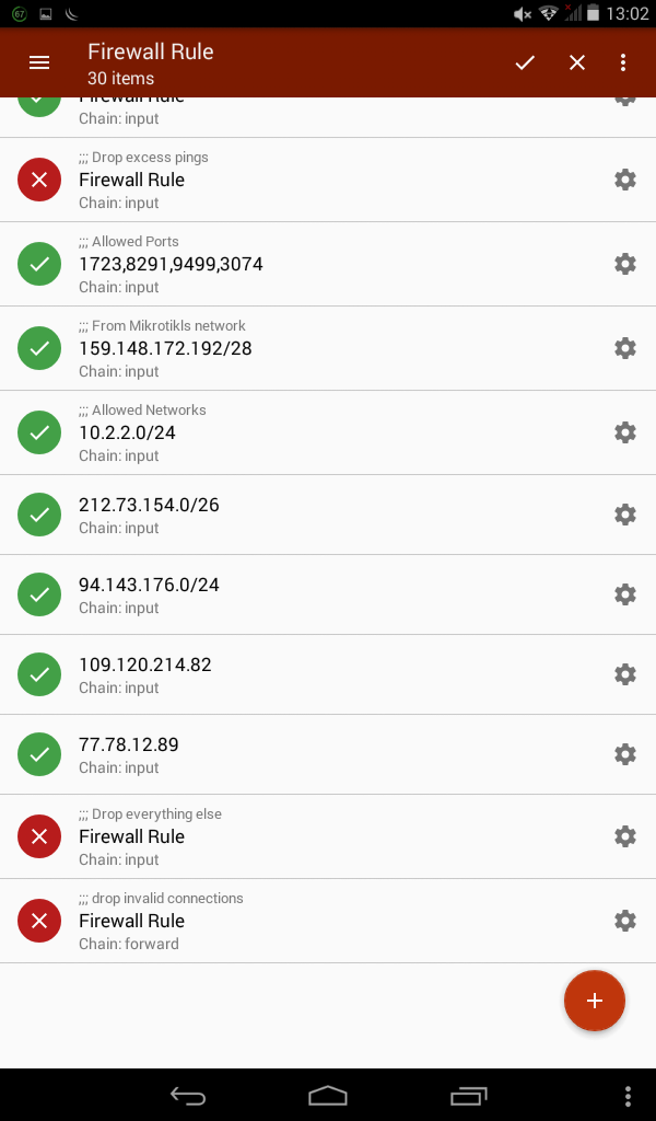

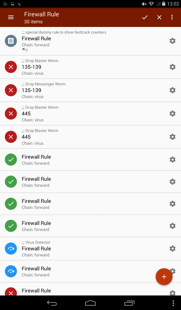

0 ExIt Отговорено 24 Август, 2017 Автор Доклад Сподели Отговорено 24 Август, 2017 @JohnTRIVOLTA Нат Routes Firewall Адрес на коментара Сподели в други сайтове More sharing options...
0 Администратор JohnTRIVOLTA Отговорено 24 Август, 2017 Администратор Доклад Сподели Отговорено 24 Август, 2017 С тези шотове от Тикап няма да станат нещата . Направо дай един експорт с хайд сенсетив тук , че така правилата не се виждат изцяло и не само! Адрес на коментара Сподели в други сайтове More sharing options...
