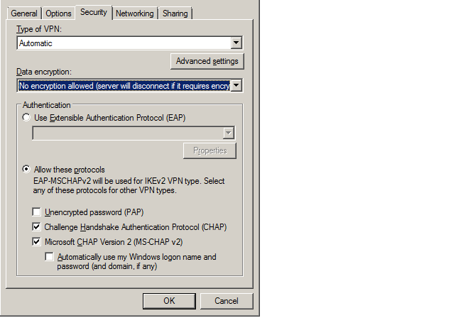

0 Null Отговорено 16 Март, 2017 Доклад Сподели Отговорено 16 Март, 2017 (Редактирано) Даваш Properties на иконата на VPN канекцията ти от там на Security и на Data encryption даваш No Encryption allowed... и си готов Редактирано 16 Март, 2017 от Null Адрес на коментара Сподели в други сайтове More sharing options...
