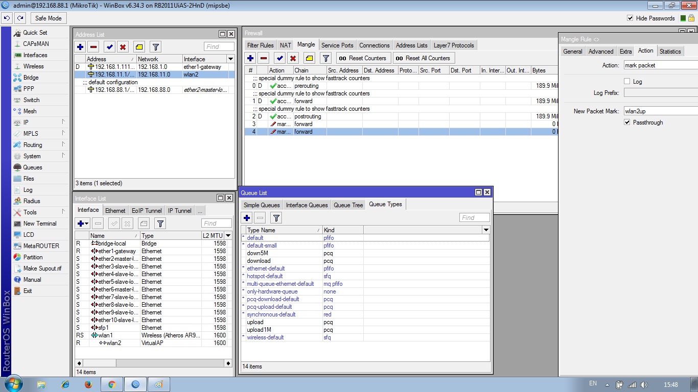

bezimenen Публикувано 29 Март, 2016 Доклад Сподели Публикувано 29 Март, 2016 (Редактирано) Здравейте, След цял ден четене и ръкане не успях да подкарам лимит на даунлоуд и ъплоуд. Изчетох всички теми във форума и къде ли не още. До сега не съм изпробвал да задавам настройки през терминала. Ами идеята ми е единия "wlan2" (ще е второ ssid (192.168.11.0/24)) да ми е с 1мегабит ъплоуд и 5 мегабита даунлоуд. Ще ударите ли едно рамо? Благодаря:) Редактирано 29 Март, 2016 от bezimenen Адрес на коментара Сподели в други сайтове More sharing options...

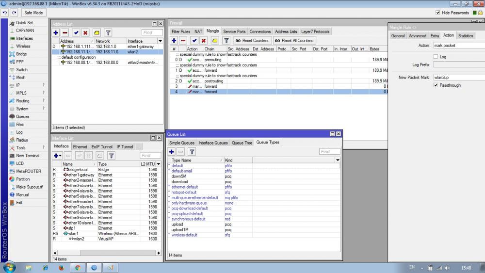

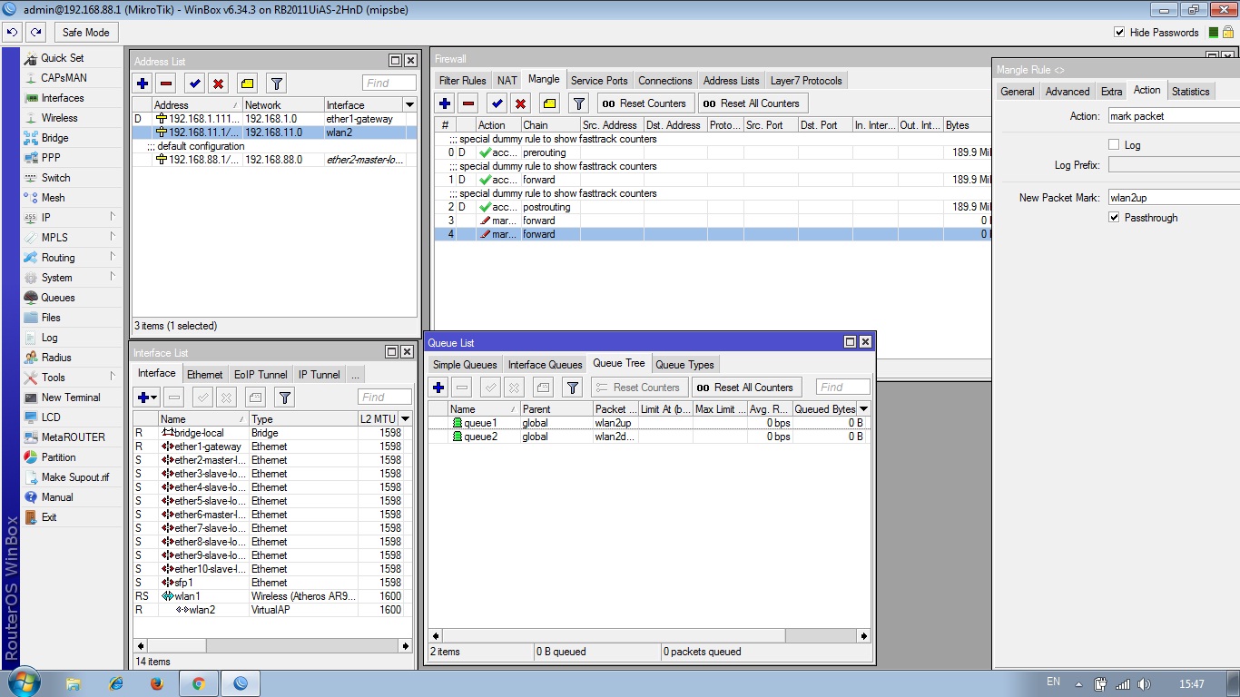

0 Администратор 111111 Отговорено 29 Март, 2016 Администратор Доклад Сподели Отговорено 29 Март, 2016 Снимките са за Queue tree не за Simple Queue Прочети за Queue type PCQ Харесай поста ^^^ Форумът е за взаимопомощ а не за свършване на чужда работа RB951Ui-2HnD / RBD25GR-5HPACQD2HPND&R11E-LTE6 / RB952Ui-5ac2nD-TC ɹɐǝɥ uɐɔ noʎ ǝɹoɯ ǝɥʇ 'ǝɯoɔǝq noʎ ɹǝʇǝınb ǝɥʇ Адрес на коментара Сподели в други сайтове More sharing options...

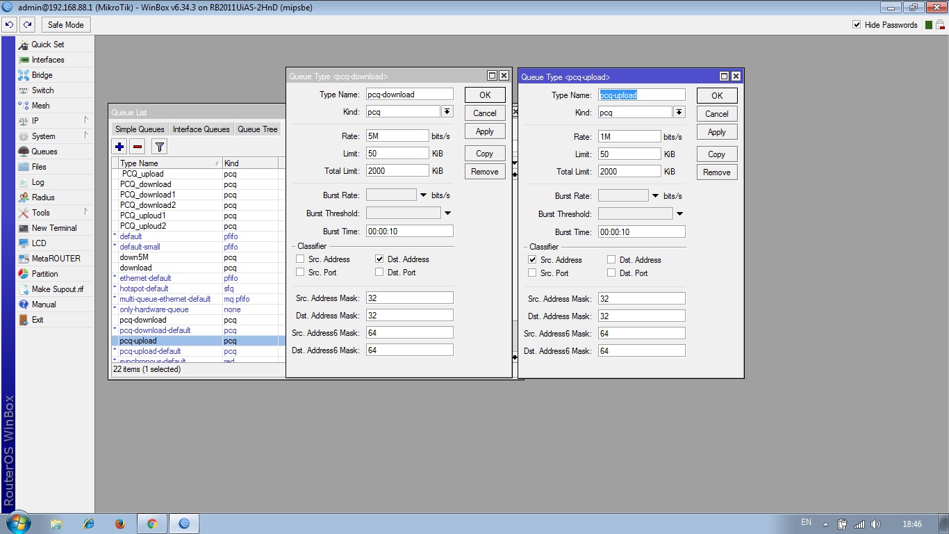

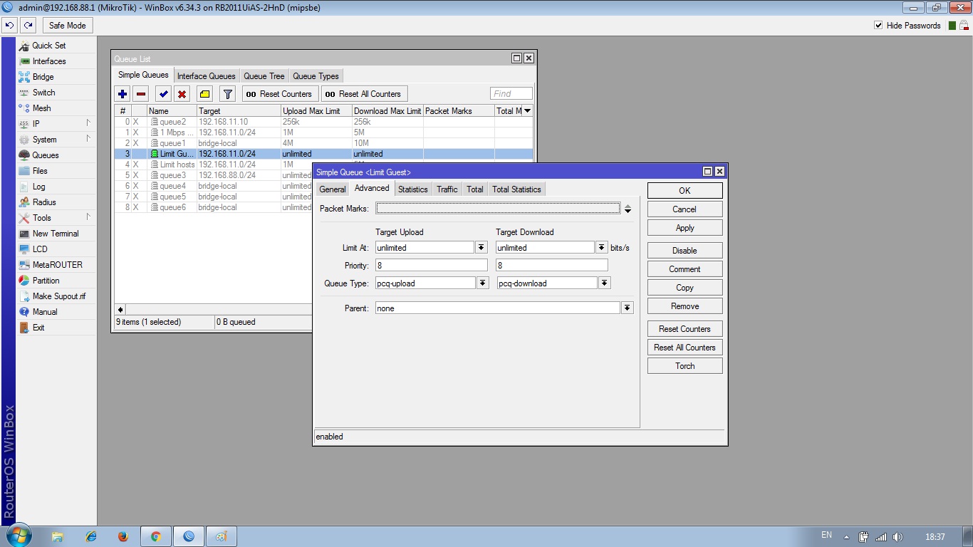

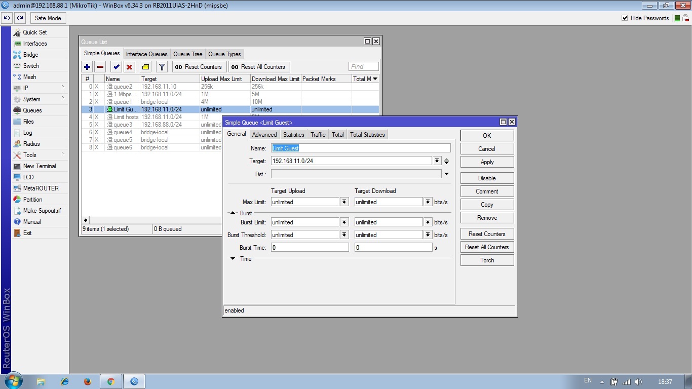

0 Администратор JohnTRIVOLTA Отговорено 29 Март, 2016 Администратор Доклад Сподели Отговорено 29 Март, 2016 (Редактирано) Еми гледам си задал вече PCQ Type , Така че остава да си зададеш в Simple Queue General-target = 192.168.11.0/24 и Advanced-queue type= нагласеният от теб PCQ Type за upload и download ! http://s13.postimg.org/r0p1pkfzr/SQgeneral.jpg http://s27.postimg.org/ha35snh8j/SQadv.jpg P.S. Нали говорим всеки клиент да е със споменатата скорост , а не цялата мрежа ?! Редактирано 29 Март, 2016 от JohnTRIVOLTA Адрес на коментара Сподели в други сайтове More sharing options...
0 bezimenen Отговорено 29 Март, 2016 Автор Доклад Сподели Отговорено 29 Март, 2016 (Редактирано) Да, всеки клиент от тая мрежа да е с по толкова. Не става. И с команди и без команди. С спийдтест на клиента пробвам. А на третата картинка не се променя графиката. А спийдтеста показва 20-30М. Редактирано 29 Март, 2016 от bezimenen Адрес на коментара Сподели в други сайтове More sharing options...

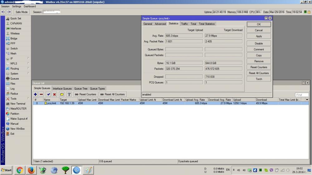

0 ka4o_pi4a Отговорено 29 Март, 2016 Доклад Сподели Отговорено 29 Март, 2016 Опитай в simple queue да зададеш max limit и на advanced limit at. Разцъкай там и трябва да започне да работи. Ето при един клиент как съм отрязал определен адрес да не вдига повече от 45 мегабита. Адрес на коментара Сподели в други сайтове More sharing options...
0 Администратор JohnTRIVOLTA Отговорено 29 Март, 2016 Администратор Доклад Сподели Отговорено 29 Март, 2016 (Редактирано) Пробвай да го вдигнеш да е първо в SimpleQueues ... сега на домашният го пробвах и си бачка с твоите стойности! Може и да рибутнеш преди да пробваш! P.S. Ема гледам сега то ти не ги достигаш скоростите, защо да не работи? Редактирано 29 Март, 2016 от JohnTRIVOLTA Адрес на коментара Сподели в други сайтове More sharing options...

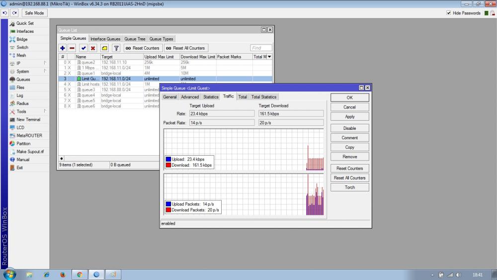

0 Администратор JohnTRIVOLTA Отговорено 29 Март, 2016 Администратор Доклад Сподели Отговорено 29 Март, 2016 Just now, bezimenen написа: Не става. Два дена въртя комбинации и рестарти... Само лаптопа не рестартирам след всеки опит. Добре какви скорости достига клент в мрежата, като писах по-горе ти не ги достигаш споменатите скорости за ограничение! Адрес на коментара Сподели в други сайтове More sharing options...
0 bezimenen Отговорено 29 Март, 2016 Автор Доклад Сподели Отговорено 29 Март, 2016 (Редактирано) Ами "5М" не е ли 5 Мегабита? Ами към 25 мегабита е при спийдтест а при теглене към 2 Мегабайта. Започвам да си мисля, че проблема е другаде. Редактирано 29 Март, 2016 от bezimenen Адрес на коментара Сподели в други сайтове More sharing options...

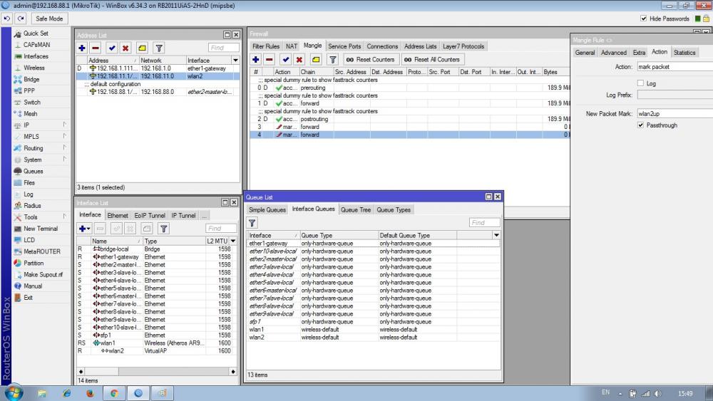

0 Администратор JohnTRIVOLTA Отговорено 29 Март, 2016 Администратор Доклад Сподели Отговорено 29 Март, 2016 (Редактирано) Не , гледах постнатите от теб картинки. Спри последните ти 2 правила в мангъла - маркираният трафик и пробвай пак ! Редактирано 29 Март, 2016 от JohnTRIVOLTA Адрес на коментара Сподели в други сайтове More sharing options...

bezimenen
