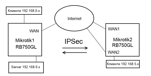

В нашата фирма има два филиала отдалечени един от друг. В големия филиал се намира сървъра, поддържаш Firebird база данни и има около 25 клиента на базата данни и още около 25 потребителя на Интернет. В малкия филиал има 10 клиента на базата данни. Двете места са свързани чрез IPSec.
post-3541-0-81824200-1378899950_thumb.pn
Проблемът ни е с малкия филиал. При едновременна работа на всички клиенти изведнъж мрежата крашва, няма връзка между отделните клиенти и с Интернет. При по-малко работещи клиенти 2-3, няма никакъв проблем и всичко върви отлично. Пуснах ping тест от сървъра към Mikrotik-а в малкия филиал и в момента няма никакъв проблем. Загубените пакети в рамките на 2 дни са около 0,25%.

С IPSec на 400mhz RB750GL очаквай към най-много 10-15Mbit/s най-вероятно не ти стига трафик а и пинга ще ти се дига при натовареност.
Тестове може да пробваш зад рутера с btest.exe от сайта на микротик.

Нещата се пооправиха след като ъпдейтнах фирмуеъра на двата рутерборда - от 6.2 на 6.31. Освен това за encryption algorithm за данните избрах null - без енкрипция. Има криптиране само при установяване на връзката. Прочетох, че проблемът ми може да е свързан с големината на пакетите, които се прехвърлят през VPN-а. Как да намаля стойностите на MTU и MSS?
Благодаря ви на всички за информацията. Всичко вече работи чудесно.
