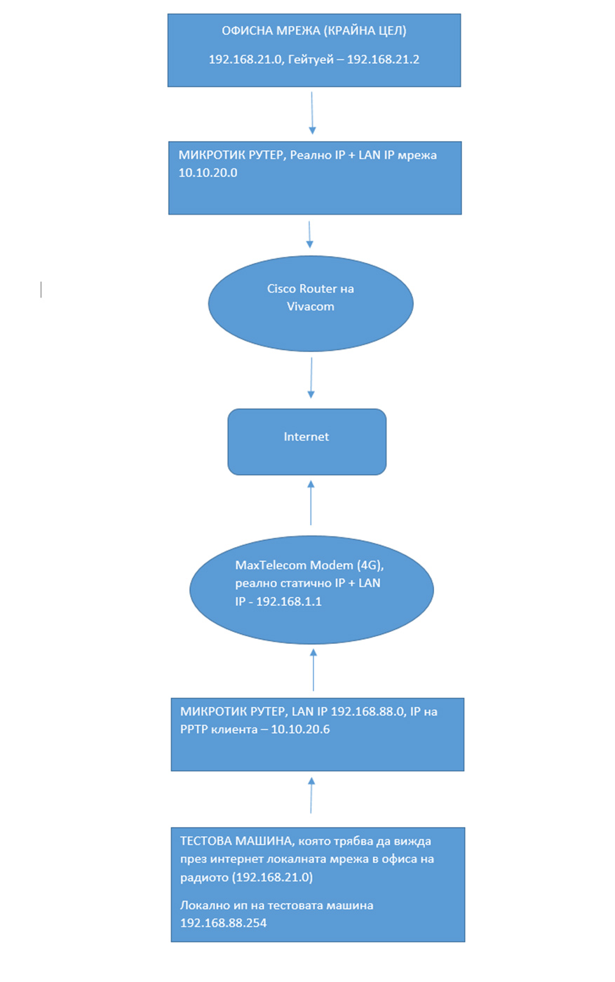

Прикачвам проста схема на идеята, която трябва да пусна... давам и на линк....
http://imgur.com/8npvslR
post-4194-0-87475900-1418329461_thumb.jp
