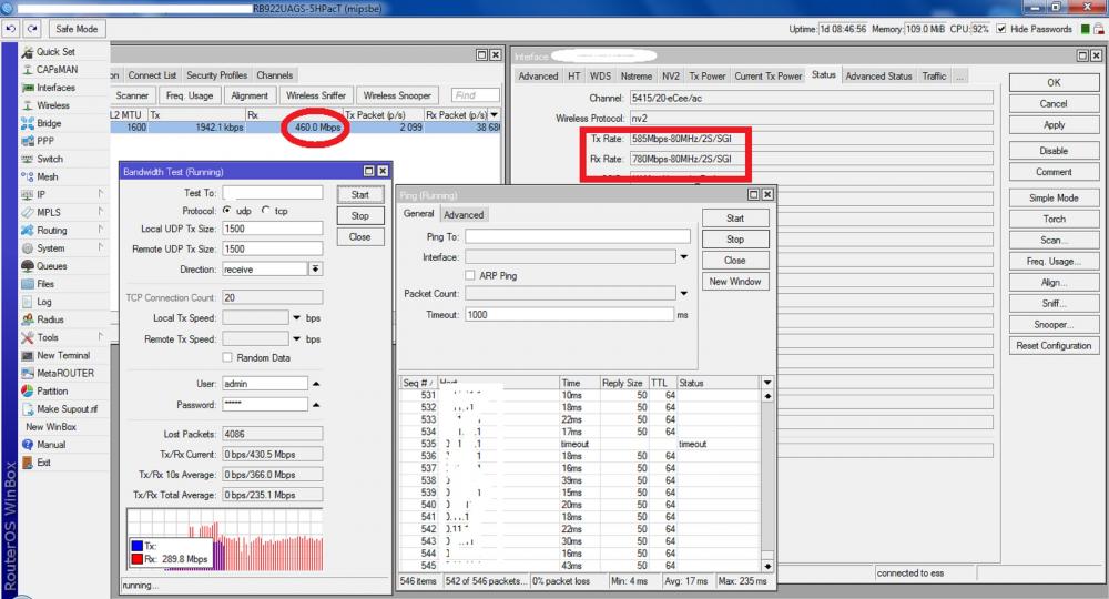

Здравейте имам линк с NetMetal 5 2000mW , Растоянието е 6 км , от двете страни ползвам 60см Пасат-Антени с 2х2 облъчвател , когато сложих STX 5 Ac под едната антена за втори линк , НетМетала Спря да бута скорости и то доста драстично , от 450 мегабита скороста падна на 3 мегабита , предполагам че си пречат но не мисля че ще има такава разлика.... !!!

Ами за съжаление не съм решил още проблема , :( Опитах какво ли не вече , на "defalt" работи най-добре tx-power , има нива и кара скорост, колкото повече намалявам - толкова повече се влушава и не бута скорост , Колкото до честотата  нее и от нея , претъркалях сичките канали и пак не става , самия STX е под другата антена и още когато му пусна тока и сичко спира , даже не минава и трафик през него ,
