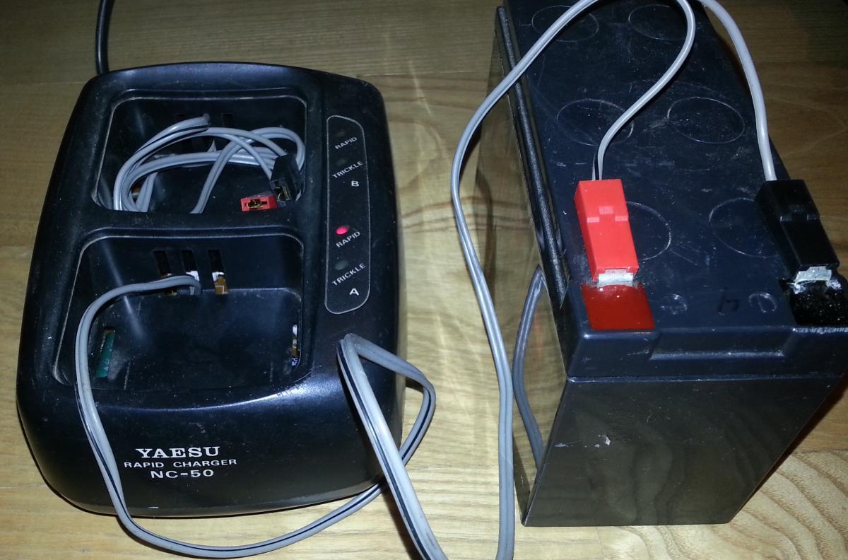

master Отговорено 31 Октомври, 2014 Доклад Сподели Отговорено 31 Октомври, 2014 И докато не съм забравил . Зареждането задължително на терасата далеч от запалими предмети и под надзор ако е възможно. С тези неща се убедихме, че шега не бива Analog Audio™ Адрес на коментара Сподели в други сайтове More sharing options...

master Отговорено 12 Декември, 2014 Доклад Сподели Отговорено 12 Декември, 2014 На 6-9 месеца им правим едно пълно разреждане и зареждане. Сега тестваме с това. Малко бавничко зарежда за момента но по-добре така. Analog Audio™ Адрес на коментара Сподели в други сайтове More sharing options...
