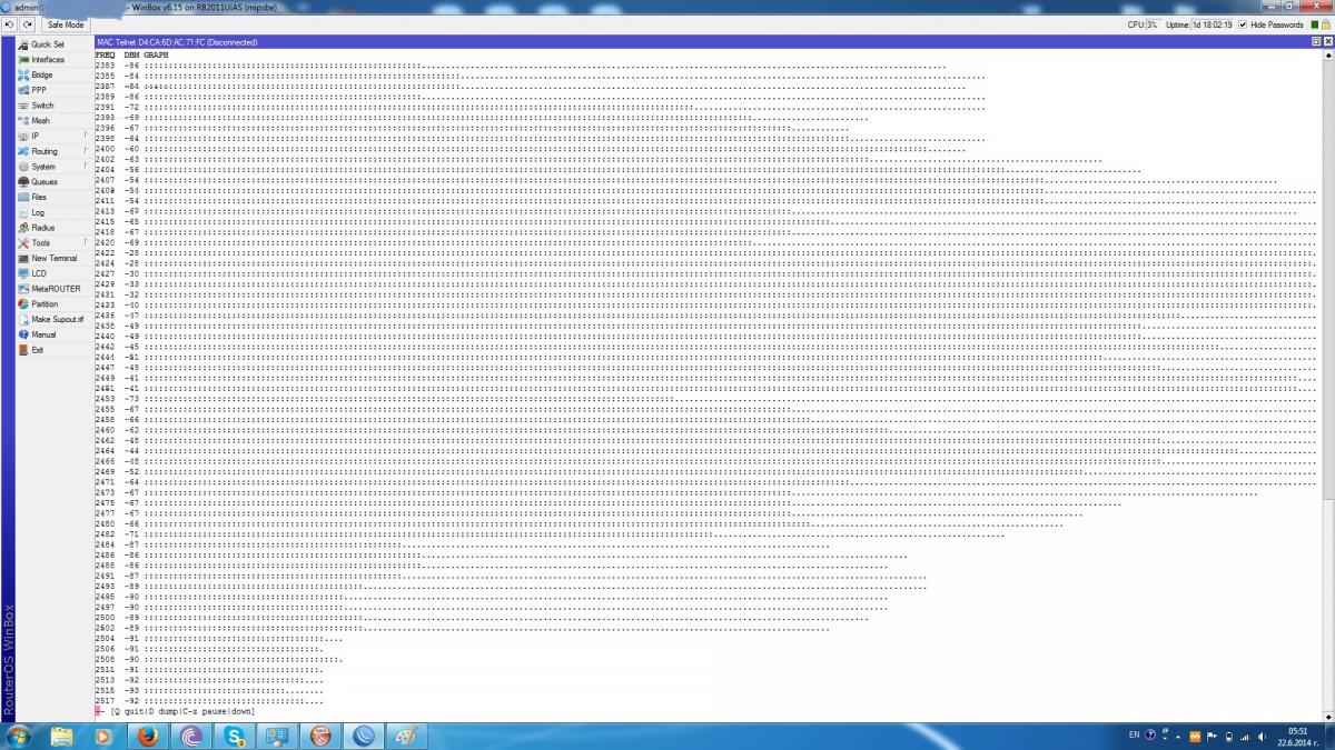

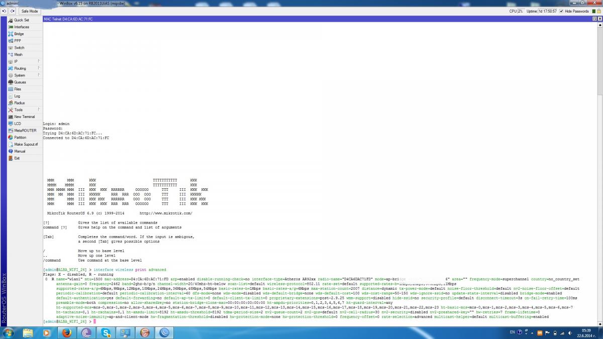

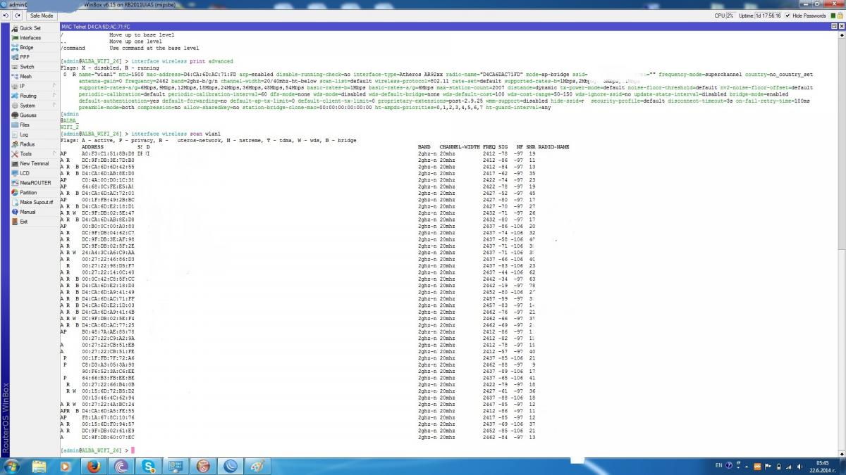

lorddredbg Публикувано 22 Юни, 2014 Доклад Сподели Публикувано 22 Юни, 2014 Имам изградена хот спот система в комплекс с 12 SXT G-2HnD управлява ги микротик 2011 при конфигурирани са са в режим на ап и чист бридж както се вижда в скрийншота. Нивата на шум са много високи при някои от клиентите връзката с апто е с много добри показатели на нивото на сигнала , но SNR e с много ниска стоиност както и пропускливоста , пинговете между ап - клиент са огромни.Дали има вариант за оптимизация на ап-тата за работа в зашумена среда . Втория проблем е броя клиенти към един АП (клиентите са най-различни видове устройства PDA , каптопи , смартфони) закачат са с много различни показатели към АП-то което , ми се струва води до натоварване на работата на wireless чипа и също вдига времена . Дали това може също да се оптимизира . Адрес на коментара Сподели в други сайтове More sharing options...
Администратор 111111 Отговорено 22 Юни, 2014 Администратор Доклад Сподели Отговорено 22 Юни, 2014 Забранил ли си на клиентите на АР-тата да се виждат помежду си ? Всички АР-та на различни канали ли са? WMM активен ли е? п.с. Давай експортовете че на тия снимки нищо не се чете Харесай поста ^^^ Форумът е за взаимопомощ а не за свършване на чужда работа RB951Ui-2HnD / RBD25GR-5HPACQD2HPND&R11E-LTE6 / RB952Ui-5ac2nD-TC ɹɐǝɥ uɐɔ noʎ ǝɹoɯ ǝɥʇ 'ǝɯoɔǝq noʎ ɹǝʇǝınb ǝɥʇ Адрес на коментара Сподели в други сайтове More sharing options...
