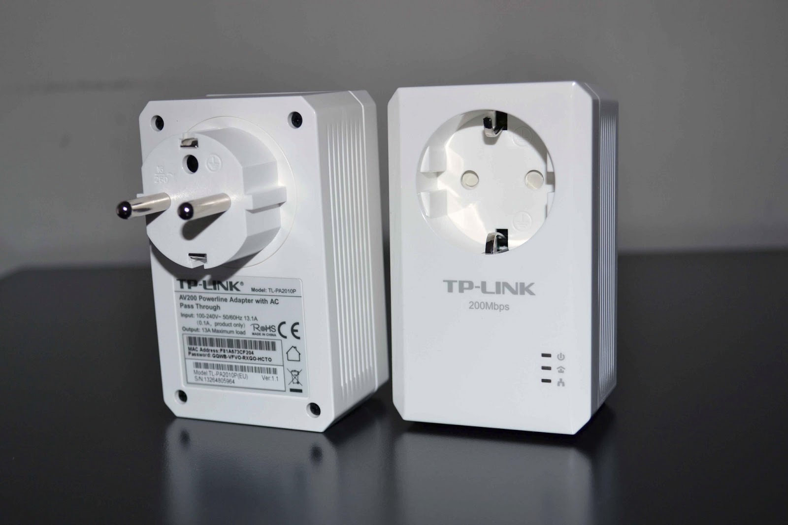

Администратор Самуил Арсов Отговорено 17 Март, 2014 Администратор Доклад Сподели Отговорено 17 Март, 2014 Зарибихте ме и мен, чудя се дали да не си взема тези ? http://jarcomputers.com/p_PWRLINETPLNKTLPA2010 https://itservice-bg.net Адрес на коментара Сподели в други сайтове More sharing options...
Администратор 111111 Отговорено 17 Март, 2014 Администратор Доклад Сподели Отговорено 17 Март, 2014 Аз съм доволен от моето комплектче, въпреки че е по скъпо но не губя контакт, защото на самото устройство има Шуко TP-Link TL-PA2010PKIT Харесай поста ^^^ Форумът е за взаимопомощ а не за свършване на чужда работа RB951Ui-2HnD / RBD25GR-5HPACQD2HPND&R11E-LTE6 / RB952Ui-5ac2nD-TC ɹɐǝɥ uɐɔ noʎ ǝɹoɯ ǝɥʇ 'ǝɯoɔǝq noʎ ɹǝʇǝınb ǝɥʇ Адрес на коментара Сподели в други сайтове More sharing options...
koko Отговорено 24 Април, 2020 Доклад Сподели Отговорено 24 Април, 2020 6 години по-късно има ли PLC, които да мятат на истински 300 метра. всички ги дават така но на по 100 почват да се разкачат, скорост 3-4MBits е напълно достатъчна. Трябва да пусна по една ИП камери с още малко сензори във всяка точка. Едно ГРТ и около него няколко халета на разстояние между 100 и 300 метра захранени с 4х6мм2 Кабел и безжично не е опция. Превъртях рязни тп-линкове AV200, AV500, SMC 85mb но всичко работи само на около 100метра Адрес на коментара Сподели в други сайтове More sharing options...
Администратор 111111 Отговорено 25 Април, 2020 Администратор Доклад Сподели Отговорено 25 Април, 2020 Имаш шум по трасето. А такъв създават доста устройства с бубина нагревател и т.н. Харесай поста ^^^ Форумът е за взаимопомощ а не за свършване на чужда работа RB951Ui-2HnD / RBD25GR-5HPACQD2HPND&R11E-LTE6 / RB952Ui-5ac2nD-TC ɹɐǝɥ uɐɔ noʎ ǝɹoɯ ǝɥʇ 'ǝɯoɔǝq noʎ ɹǝʇǝınb ǝɥʇ Адрес на коментара Сподели в други сайтове More sharing options...
