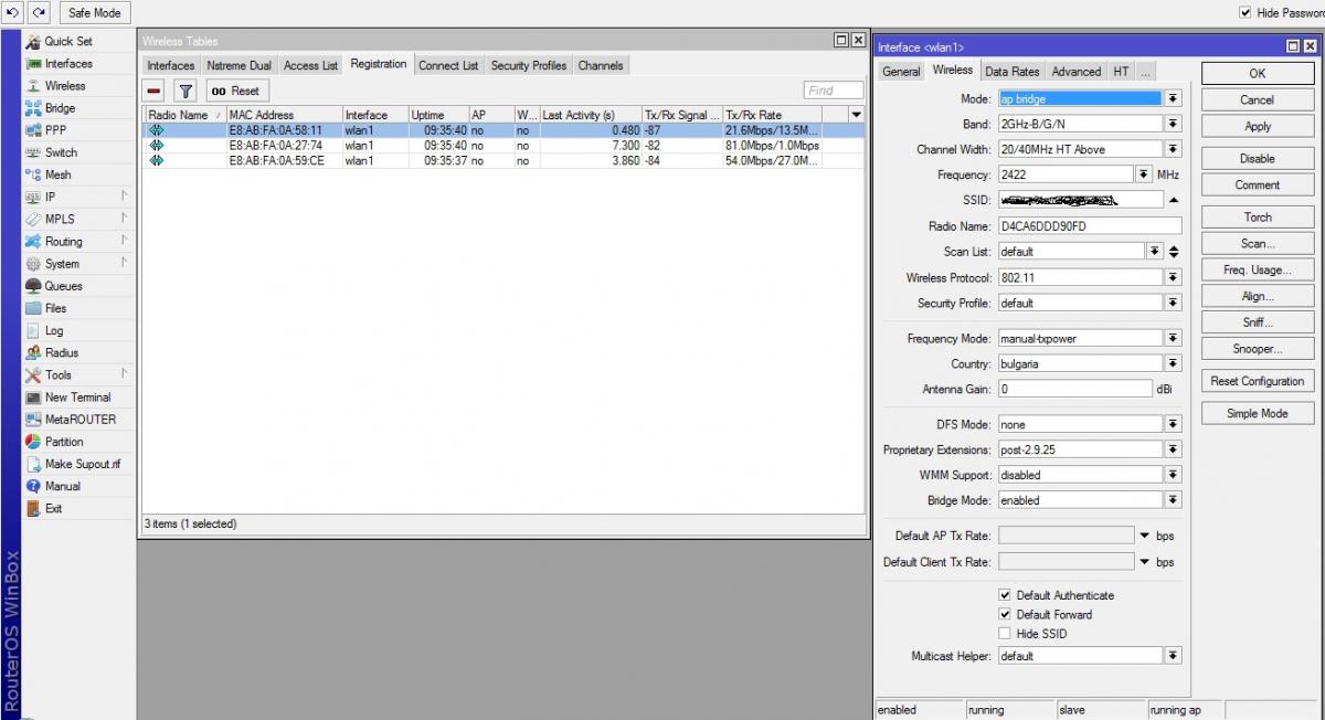

Inkas Публикувано 9 Януари, 2014 Доклад Сподели Публикувано 9 Януари, 2014 Здравейте колеги. От няколко дена се мъча да свържа 3 ip камери по wireless на Микротик. Камерите се свързват, но "виждат" много слабо микротика (-83). Сменях канали, оставях го да работи само на B/G, но ефекта е нулев. Камерите се намират на 6-7м от Микротика. От няколко дена си чупя главата и не можах да подкарам по-добър сигнал от -80. Някакви идеи имате ли как мога да подобря сигнала без да местя устройствата? Адрес на коментара Сподели в други сайтове More sharing options...

Inkas Отговорено 9 Януари, 2014 Автор Доклад Сподели Отговорено 9 Януари, 2014 На камерите им няма нищо, а МТ е с RouterOS v6.7 Адрес на коментара Сподели в други сайтове More sharing options...
Гост Отговорено 9 Януари, 2014 Доклад Сподели Отговорено 9 Януари, 2014 разцъкай wi-fi настройките за тест, ако се промени - може да опиташ да намериш от къде точно - напр. 20/40 промени на 20 Адрес на коментара Сподели в други сайтове More sharing options...
dabadaba Отговорено 9 Януари, 2014 Доклад Сподели Отговорено 9 Януари, 2014 разцъкай wi-fi настройките за тест, ако се промени - може да опиташ да намериш от къде точно - напр. 20/40 промени на 20 Също така и в Advanced: Distance да е indoors, щом камерите ти са близо до него и ако няма подобрение, слагай друго устройство. Аз също брах ядове с един микротик вкъщи - все обхвата не е наред, сменях антени, канали и накрая сложих един дърт airlive, та вече във всички стаи съм на 5 чертички. Адрес на коментара Сподели в други сайтове More sharing options...

Администратор 111111 Отговорено 11 Януари, 2014 Администратор Доклад Сподели Отговорено 11 Януари, 2014 Wmm support ти е спрян помага при клиенти с различен сигнал Харесай поста ^^^ Форумът е за взаимопомощ а не за свършване на чужда работа RB951Ui-2HnD / RBD25GR-5HPACQD2HPND&R11E-LTE6 / RB952Ui-5ac2nD-TC ɹɐǝɥ uɐɔ noʎ ǝɹoɯ ǝɥʇ 'ǝɯoɔǝq noʎ ɹǝʇǝınb ǝɥʇ Адрес на коментара Сподели в други сайтове More sharing options...
