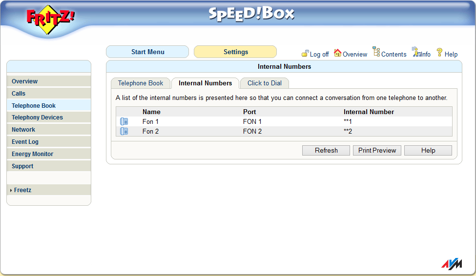

Гост Отговорено 3 Август, 2013 Доклад Сподели Отговорено 3 Август, 2013 Заебавам неработещите им AT команди и ще пробвам по нормалния начин със dialOut / dialIn с помощта на FRITZ!Box Fon WLAN 7170 Annex A Speedport W701V (снимката) Адрес на коментара Сподели в други сайтове More sharing options...
