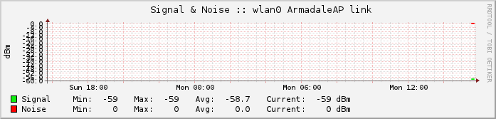

Администратор 111111 Публикувано 17 Юни, 2013 Администратор Доклад Сподели Публикувано 17 Юни, 2013 Поради идея за минимален размер на операционната система, следвах следните упътвания за чертане на графики.http://martybugs.net/wireless/rrdtool/ http://martybugs.net/linux/rrdtool/traffic.cgi Но удрям на камък с празни графики. Машина е с убунту 13,04 i386 (с него най малко грее) Някой може ли да удари едно рамо? Харесай поста ^^^ Форумът е за взаимопомощ а не за свършване на чужда работа RB951Ui-2HnD / RBD25GR-5HPACQD2HPND&R11E-LTE6 / RB952Ui-5ac2nD-TC ɹɐǝɥ uɐɔ noʎ ǝɹoɯ ǝɥʇ 'ǝɯoɔǝq noʎ ɹǝʇǝınb ǝɥʇ Адрес на коментара Сподели в други сайтове More sharing options...

Администратор 111111 Отговорено 17 Юни, 2013 Автор Администратор Доклад Сподели Отговорено 17 Юни, 2013 да вади ги ./rrd_wlan.pl wlan0 link stats: snr: 28 dB, signal: -82 dBm, noise: dBm, rate: 36 Mbits/s а базите са изпълнени с NaN archive.tgz Харесай поста ^^^ Форумът е за взаимопомощ а не за свършване на чужда работа RB951Ui-2HnD / RBD25GR-5HPACQD2HPND&R11E-LTE6 / RB952Ui-5ac2nD-TC ɹɐǝɥ uɐɔ noʎ ǝɹoɯ ǝɥʇ 'ǝɯoɔǝq noʎ ɹǝʇǝınb ǝɥʇ Адрес на коментара Сподели в други сайтове More sharing options...

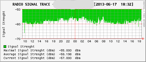

hgd Отговорено 17 Юни, 2013 Доклад Сподели Отговорено 17 Юни, 2013 (Редактирано) Скрипта в сайта работи нормално, сега го тествам и ще ти пиша след малко perl rrd_wlan.pl wlan0 link stats: snr: 50 dB, signal: -63 dBm, noise: dBm, rate: 54 Mbits/s P.S. При мен работи нормално - рисува графики. Провери правата на файловете и папките. Направил съм съвсем леки промени по техните файлове, за да работи при мен - погледни какво съм променил и при нужда - коригирай при теб. all.zip Редактирано 17 Юни, 2013 от hgd 1 Адрес на коментара Сподели в други сайтове More sharing options...
Администратор 111111 Отговорено 17 Юни, 2013 Автор Администратор Доклад Сподели Отговорено 17 Юни, 2013 Само добавих нулите и махнах негативното и се счупи да работи, как не разбрах. Харесай поста ^^^ Форумът е за взаимопомощ а не за свършване на чужда работа RB951Ui-2HnD / RBD25GR-5HPACQD2HPND&R11E-LTE6 / RB952Ui-5ac2nD-TC ɹɐǝɥ uɐɔ noʎ ǝɹoɯ ǝɥʇ 'ǝɯoɔǝq noʎ ɹǝʇǝınb ǝɥʇ Адрес на коментара Сподели в други сайтове More sharing options...
andman Отговорено 17 Юни, 2013 Доклад Сподели Отговорено 17 Юни, 2013 Всъщност може и с отрицателни... Адрес на коментара Сподели в други сайтове More sharing options...
