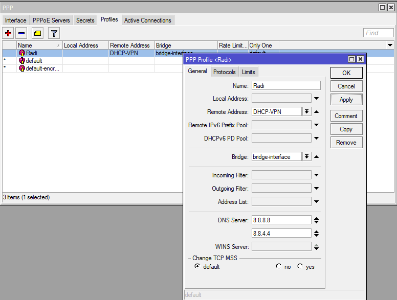

Здравейте, опитвам се да си насторя vpn на mikrotik-a, но пропускам. Мога да се вържа към vpn-а, рутера ми дава ip от dhcp-то което съм му дал всичко нормално до там, но нямам пинг от компа с който съм се вързал към vpn-a до рутера както и от него не мога да пингвам и останалите Ip-та от мрежата ми както и да използвам останалите ресурси на мрежата.

Така... в профил, не настройвай нищо. В Secret настрой юзер нейм, паролаq Service=pptp, Caler ID ти е IP-то от което ще правиш връзка, ако не си параноик на тема сигурност, не го сетвай... Profile си избери някой от дифолтните, съответно ако искаш или не искаш енкрипшън. Local, Remote address и Routes си сетни някакви IP-та от една, за предпочитане свободна мрежа. После в /ip/address сложи едно IP на някой от вътрешните интерфейси на рутера, като трябва да е същото, което си задал за gw в акаунта за PPTP, като го зададеш и с маска.. примерно 192.168.20.1/24 Това ти е достатъчно за PPTP конекцията. Тъй, като през нея ще се пренасочи целият трафик на клиента, си оправи и правилото за нат във файруола, за да има и той нет.... това естествено, ако не си го задал, като маскарад върху интерфейс, без повече уточнения.
Естествено, има и други начини за реализация, но този е лесен и работещ.

бих добавил нещо за по елементарно
на профила на потребителя имаш локално и отдалечено ип
на локално слагаш някакво от мрежата зад борда а на отдалеченото пореден свободен
Благодаря за сега имам няколки въптосчета подмрежата ми е дефолтната 88.1 на local и remote ip na profil-ите мога ли да сложа свободни ip-та пак от тази мрежа
За локален си сложи гейта (192.168.88.1) ,а за remote си направи един pool от ип-та
слагай 88,1 само когато искаш да имаш проблеми
отдалечения е без значение
Aз лично нямам проблем с тази схема..за сега
защото сам самичък се вързваш
Връзвам се без проблем от всяко публично ИП.Ако искаш,ще ти дам адрес,юзер и пас.
