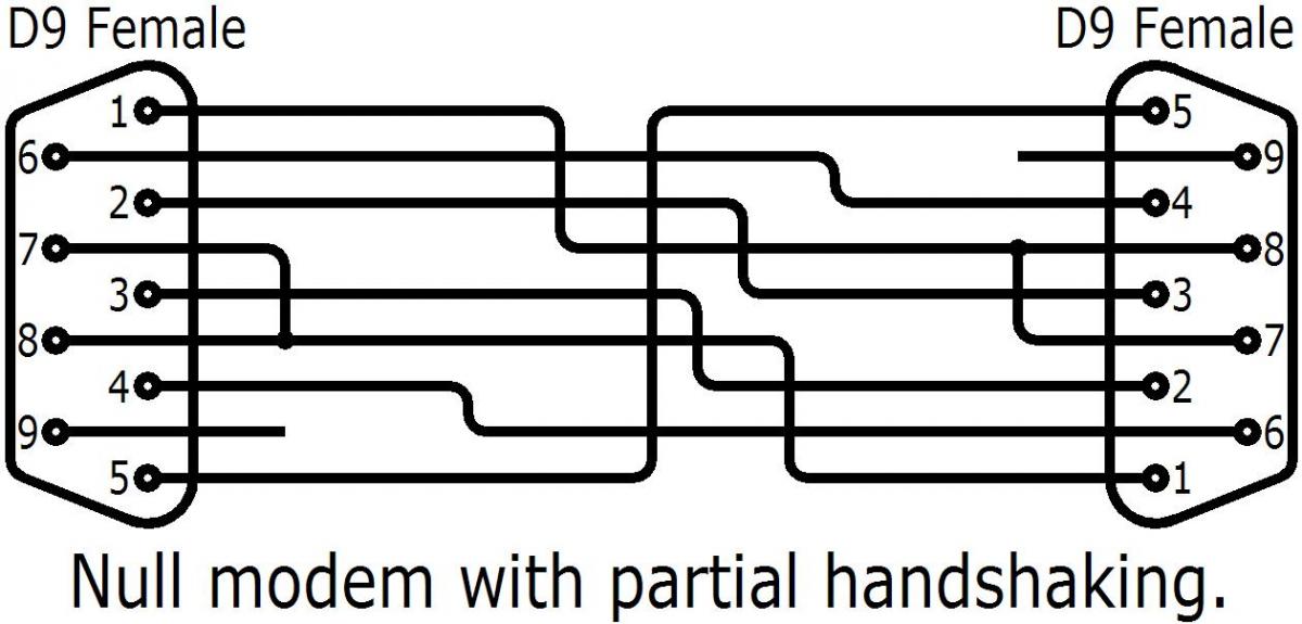

ludiatt Публикувано 22 Септември, 2012 Доклад Сподели Публикувано 22 Септември, 2012 Здравейте колеги някой има ли схема на серийният кабел,за вразка през ком порта че вече пробвам две и никоя нестава Адрес на коментара Сподели в други сайтове More sharing options...
0 master Отговорено 22 Септември, 2012 Доклад Сподели Отговорено 22 Септември, 2012 Връзка към кое ? Искаш да свържеш устройство към ком порта на компютър? Или? Analog Audio™ Адрес на коментара Сподели в други сайтове More sharing options...
0 ludiatt Отговорено 22 Септември, 2012 Автор Доклад Сподели Отговорено 22 Септември, 2012 да искам да свържа рътерборд кам PC,ако има значение единият е 433 а другиатт 133c Адрес на коментара Сподели в други сайтове More sharing options...
0 solar_sea Отговорено 22 Септември, 2012 Доклад Сподели Отговорено 22 Септември, 2012 Т.е. трябва ти null modem кабел. Има общо взето 4 вида. Аз си правих по прикачената схема. Донор беше 1:1 кабел от карфур, на който накрайниците се разглобяваха. Адрес на коментара Сподели в други сайтове More sharing options...
0 ludiatt Отговорено 22 Септември, 2012 Автор Доклад Сподели Отговорено 22 Септември, 2012 (Редактирано) добре тогава някаде бъркам.Направен е по същата схема настройките на ком порта са 115200bit/s, 8 data bits, 1 stop bit, no parity, flow control=none by default. и нестава,каде бъркам :'(.Как се прави стъпка по стъпка ако може някои да каже Редактирано 22 Септември, 2012 от ludiatt Адрес на коментара Сподели в други сайтове More sharing options...
0 solar_sea Отговорено 22 Септември, 2012 Доклад Сподели Отговорено 22 Септември, 2012 С какъв терминал се опитваш да го отваряш ? Пробвай с putty, избираш правилният ком порт, настройките както са ти дадени в книжката на RB-то (мисля, че тези са правилни), кабела свързан и тогава го пускаш. Адрес на коментара Сподели в други сайтове More sharing options...
