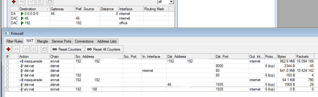

http://i.imgur.com/DcW0E.jpg
Не става.
Може ли някой да погледне - http://i.imgur.com/DcW0E.jpg
ето снимка

Пипал ли си TTL на стриима и има ли блокиращи правила във Filter Rules

проблема му е оправен.
не беше използвал правилно правилата които му бях подал по-горе. и също се опитваше да отвори от вътрешната мрежа реалното си ип с порт 1935 (Hairpin NAT)
беше грешно пренасочил портовете и съм го оправил
