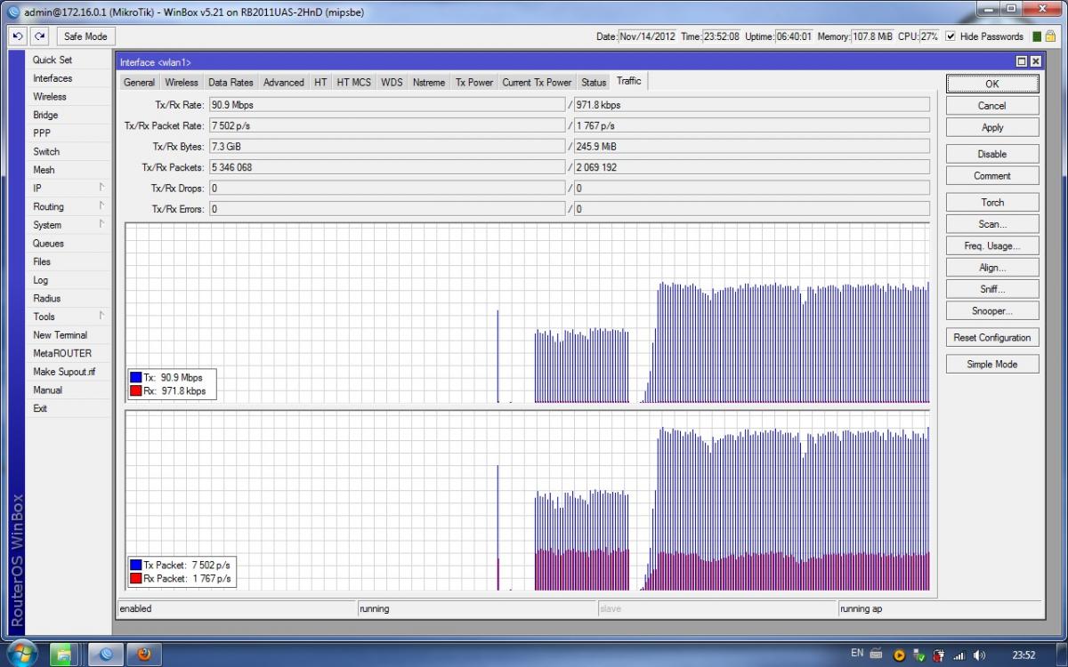

0 NeTmAsTeR Отговорено 14 Ноември, 2012 Доклад Сподели Отговорено 14 Ноември, 2012 (Редактирано) 90 мегавата прекаран трафик през уй-фи-то на Н добре ли е ??? със пишка Тенда w322U - ралинк RT2570 чипсет - ми други нямаше в технобитак магазина Редактирано 15 Ноември, 2012 от NeTmAsTeR Адрес на коментара Сподели в други сайтове More sharing options...
