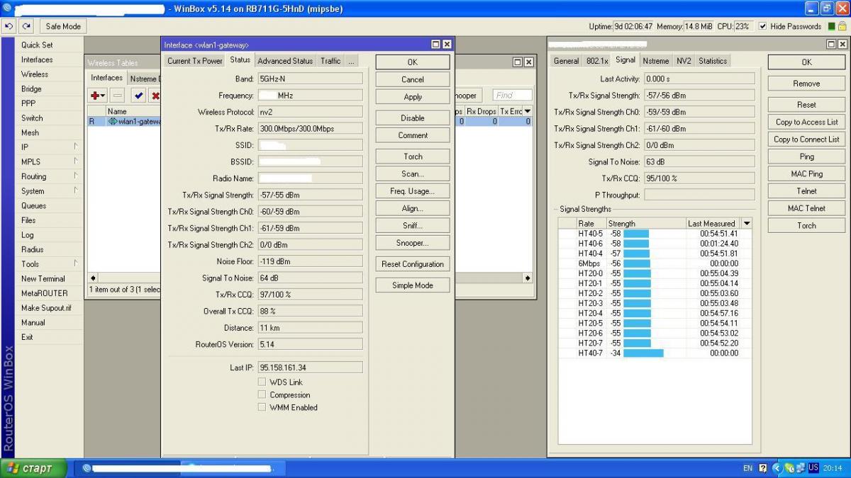

jack82 Публикувано 31 Март, 2012 Доклад Сподели Публикувано 31 Март, 2012 Дигнах нова тема защото 6 ти ден го ръчках имам един малък проблем линка го направихме RB711G-5HnD линка е на 11 км с 1.10 антени като се зъкачи линка кара 215 мб викам си добре постои 15 тина минути правя удп тест показва 150 мб сигнала е -58/-59 сся 100/98 power 14 dbm сигнала несе мени като рестартирам борда или смена канала или нещо го рачна направи 215 мб пак и като постои 10 тина 15 мин после правя пак тест показва 150 мб пробвах само нв2 пробвах само нстрим и пак праи мизери имал ли е някой подобен проблем Неграмотен съм, не ми се смейте на правописа. Адрес на коментара Сподели в други сайтове More sharing options...

jack82 Отговорено 31 Март, 2012 Автор Доклад Сподели Отговорено 31 Март, 2012 ами от рутера до ап то тествах пак таи 150 и неще повече а борда има ресурс на цпу на 150 мб е 75 процента а на 215 е на 97 процента и какво ли не пробвах като ре реконекнат кара 215 като постои 20-30 мин 1 час като направя тест 150 показва пинга е нисък 10мс Неграмотен съм, не ми се смейте на правописа. Адрес на коментара Сподели в други сайтове More sharing options...

Администратор 111111 Отговорено 31 Март, 2012 Администратор Доклад Сподели Отговорено 31 Март, 2012 а като падне седи ли още на 300/300 или пада надолу Харесай поста ^^^ Форумът е за взаимопомощ а не за свършване на чужда работа RB951Ui-2HnD / RBD25GR-5HPACQD2HPND&R11E-LTE6 / RB952Ui-5ac2nD-TC ɹɐǝɥ uɐɔ noʎ ǝɹoɯ ǝɥʇ 'ǝɯoɔǝq noʎ ɹǝʇǝınb ǝɥʇ Адрес на коментара Сподели в други сайтове More sharing options...
jack82 Отговорено 31 Март, 2012 Автор Доклад Сподели Отговорено 31 Март, 2012 да има нано но то е на 5220 а линка е на 5625 винаги се вързва на 300/300 Неграмотен съм, не ми се смейте на правописа. Адрес на коментара Сподели в други сайтове More sharing options...
Администратор 111111 Отговорено 31 Март, 2012 Администратор Доклад Сподели Отговорено 31 Март, 2012 следи внимателно параметрите се нещо се променя Харесай поста ^^^ Форумът е за взаимопомощ а не за свършване на чужда работа RB951Ui-2HnD / RBD25GR-5HPACQD2HPND&R11E-LTE6 / RB952Ui-5ac2nD-TC ɹɐǝɥ uɐɔ noʎ ǝɹoɯ ǝɥʇ 'ǝɯoɔǝq noʎ ɹǝʇǝınb ǝɥʇ Адрес на коментара Сподели в други сайтове More sharing options...
jack82 Отговорено 1 Април, 2012 Автор Доклад Сподели Отговорено 1 Април, 2012 нищо несе мени нито цця нито сигнал винаги си е 300/300 Неграмотен съм, не ми се смейте на правописа. Адрес на коментара Сподели в други сайтове More sharing options...

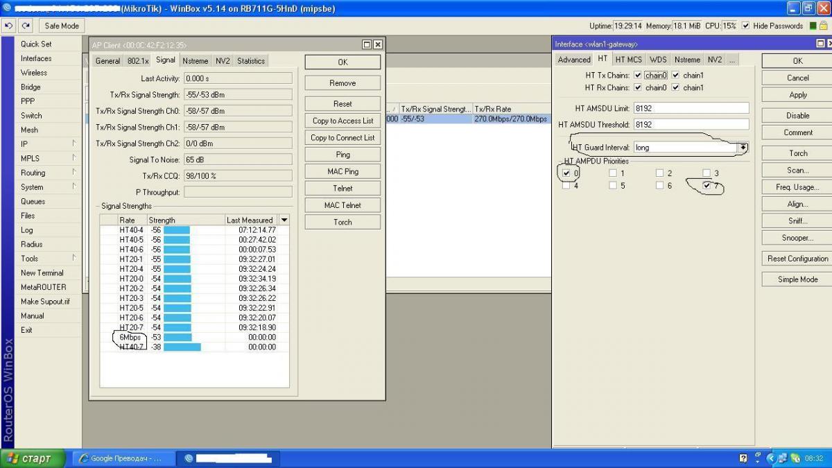

jack82 Отговорено 2 Април, 2012 Автор Доклад Сподели Отговорено 2 Април, 2012 О най после чудото стана снощи го сетнах на тиа настроики и сутрента направих удп тест и си дигна 180-190 мб но забелязах че се сетна 270/270 а преди беше 300/300 и гледам на скалата на сигнала излизат едни 6 мб по принцип уплоуда куца малко 120 мб удп но не е важно Неграмотен съм, не ми се смейте на правописа. Адрес на коментара Сподели в други сайтове More sharing options...

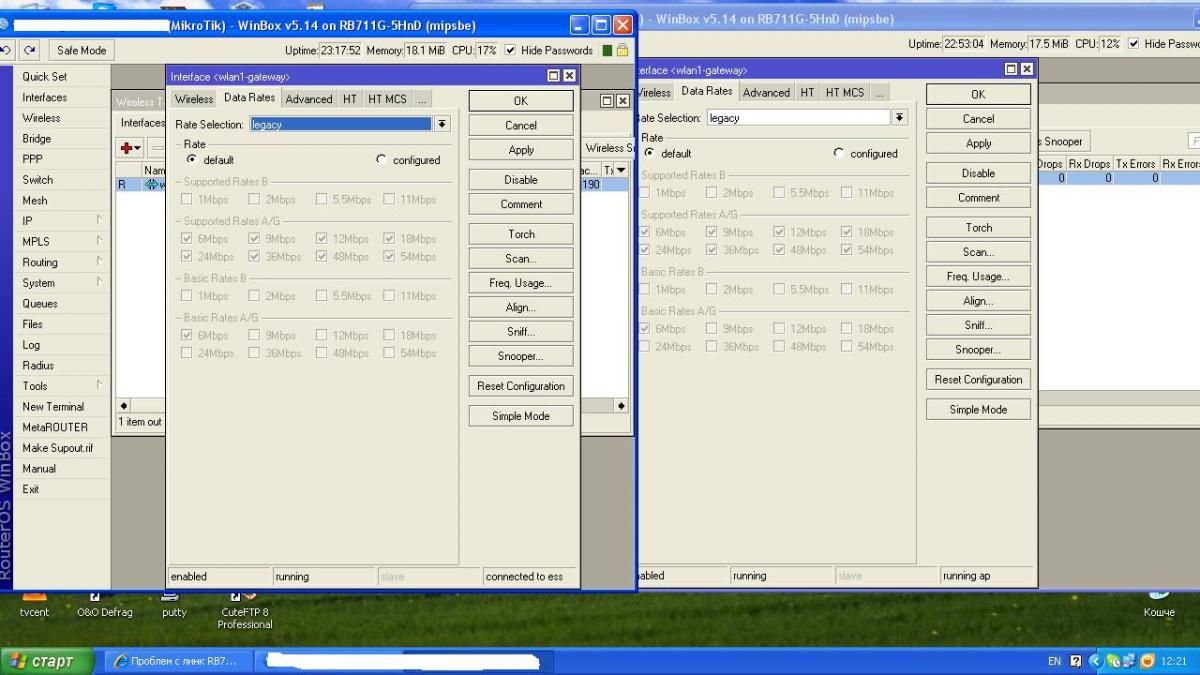

Администратор 111111 Отговорено 2 Април, 2012 Администратор Доклад Сподели Отговорено 2 Април, 2012 я прикачи някоя снимка на Data Rates таб-а да се види до къде си дал да му пада скоростта Харесай поста ^^^ Форумът е за взаимопомощ а не за свършване на чужда работа RB951Ui-2HnD / RBD25GR-5HPACQD2HPND&R11E-LTE6 / RB952Ui-5ac2nD-TC ɹɐǝɥ uɐɔ noʎ ǝɹoɯ ǝɥʇ 'ǝɯoɔǝq noʎ ɹǝʇǝınb ǝɥʇ Адрес на коментара Сподели в други сайтове More sharing options...
jack82 Отговорено 2 Април, 2012 Автор Доклад Сподели Отговорено 2 Април, 2012 и на двете са по дефоуд Неграмотен съм, не ми се смейте на правописа. Адрес на коментара Сподели в други сайтове More sharing options...
