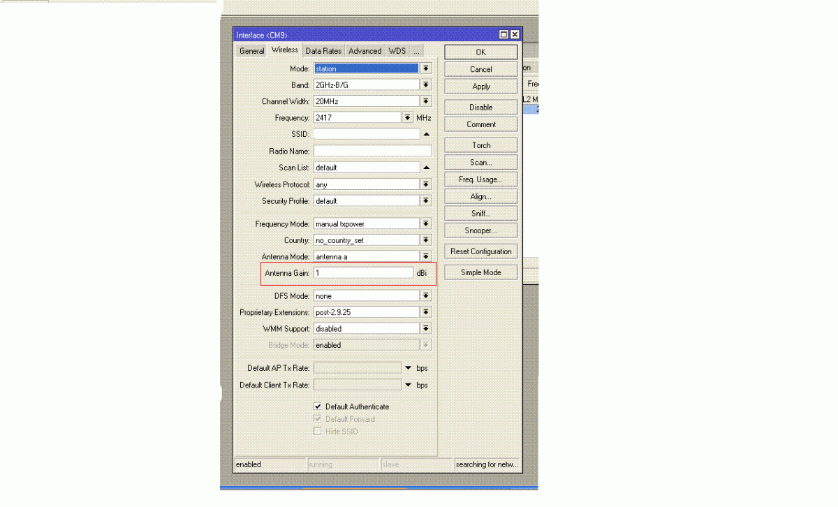

Здарвейте искам да попитам за една настрйка в м-тик.
По какъв начин точно влияе настройката за усилване на антената .

Коя точно е настройката
инак на това как ще те виждат отсреща
само че и "отсреща" трябва да е на същото мнение
antenna-gain (integer [0..4294967295]; Default: 0) Antenna gain in dBi, used to calculate maximum transmit power according to country limitations.
Значи ако е на 'regulatory-domain', според държавата и усилването на антената, автоматично изчислява максималната сила на излъчване.

Предполагах че е това ама все пак исках да се убедя.
Благодаря за изчерпателният отговор.
