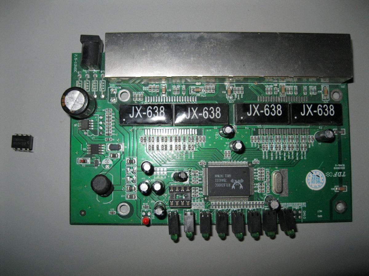

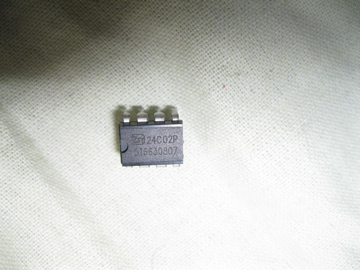

jordan_ruse Публикувано 17 Февруари, 2012 Доклад Сподели Публикувано 17 Февруари, 2012 Здавейте. Преди доста време бях купил няколко бройки 8 портови суйчове, за които имах информация че може да им се "орежат" tcp/ip конекцийте. Тоест да минава само пппое връзка през 2-3-4-5-6 порт а 1 и 8 да са си както обикновено. Суйча и чипчето се виждат на снимките. The big question е как да програмирам чипа ??!? С какъв хард и софтуер. Ще помоля някой който е запознат да сподели. Поздрави Адрес на коментара Сподели в други сайтове More sharing options...
vtbg59 Отговорено 17 Февруари, 2012 Доклад Сподели Отговорено 17 Февруари, 2012 http://www.videomaxavs.com/bg/store/Scripts/prodView_short.asp?idProduct=301 има начин и сам да си направиш .Мога само жокрер да ти да суич на дижи конфикириран с дижи ип и след това си преписваш еппрома.Другия начин е по дълбоки познания и създаване директно на запис за еппрома. "Само две неща са безкрайни - вселената и човешката глупост, като за първото не съм сигурен." Алберт Айнщайн "...една мрежа е толкова добра колкото нейните създатели..." безспорен факт ! Адрес на коментара Сподели в други сайтове More sharing options...
Tsunami Отговорено 17 Февруари, 2012 Доклад Сподели Отговорено 17 Февруари, 2012 Отиваш на сайта на видеомакс. Имат подобен продукт. Правиш си през веб базиран програматор нужната конфигурация. Изтегляш си файла с направената конфигурация в компа. Намираш си програматор който пише 24Схх (много са). Записваш изтегления файл в чипа и се кефиш на направеното. Успех Адрес на коментара Сподели в други сайтове More sharing options...
jordan_ruse Отговорено 17 Февруари, 2012 Автор Доклад Сподели Отговорено 17 Февруари, 2012 Tsunami някакви идеи за web базиран програматор за целта ??!? Адрес на коментара Сподели в други сайтове More sharing options...
hgd Отговорено 17 Февруари, 2012 Доклад Сподели Отговорено 17 Февруари, 2012 WEB базиран програматор (потребителско име: admin; парола: admin) http://www.videomaxavs.com/switch/ Адрес на коментара Сподели в други сайтове More sharing options...
