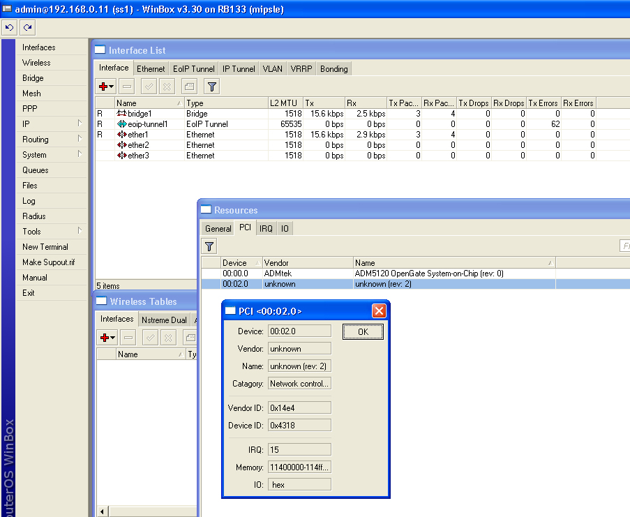

sportsmen Публикувано 18 Януари, 2012 Доклад Сподели Публикувано 18 Януари, 2012 Здравейте. Купих си евтина безжична карта - Broadcom 4318 MPG Mini PCI WIRELESS 802.11BG, която монтирах на RB 133 . Проблема е, че не я разпознава. Вижда я като непознат мрежов контролер. Ъпдейтнах фирмуера но няма промяна. Това което ме интересува е имали накякъв начин да я подкарам или просто борда не я поддържа и толкова? Адрес на коментара Сподели в други сайтове More sharing options...

sportsmen Отговорено 19 Януари, 2012 Автор Доклад Сподели Отговорено 19 Януари, 2012 Хмм.. втория линк за първи път го виждам. Значи ако картата е със чип на atheros (например) от избоените в списъка ще се поддържа от борда ? А за RB 133 и Broadcom картата - рутера я яижда като непозната: Адрес на коментара Сподели в други сайтове More sharing options...
