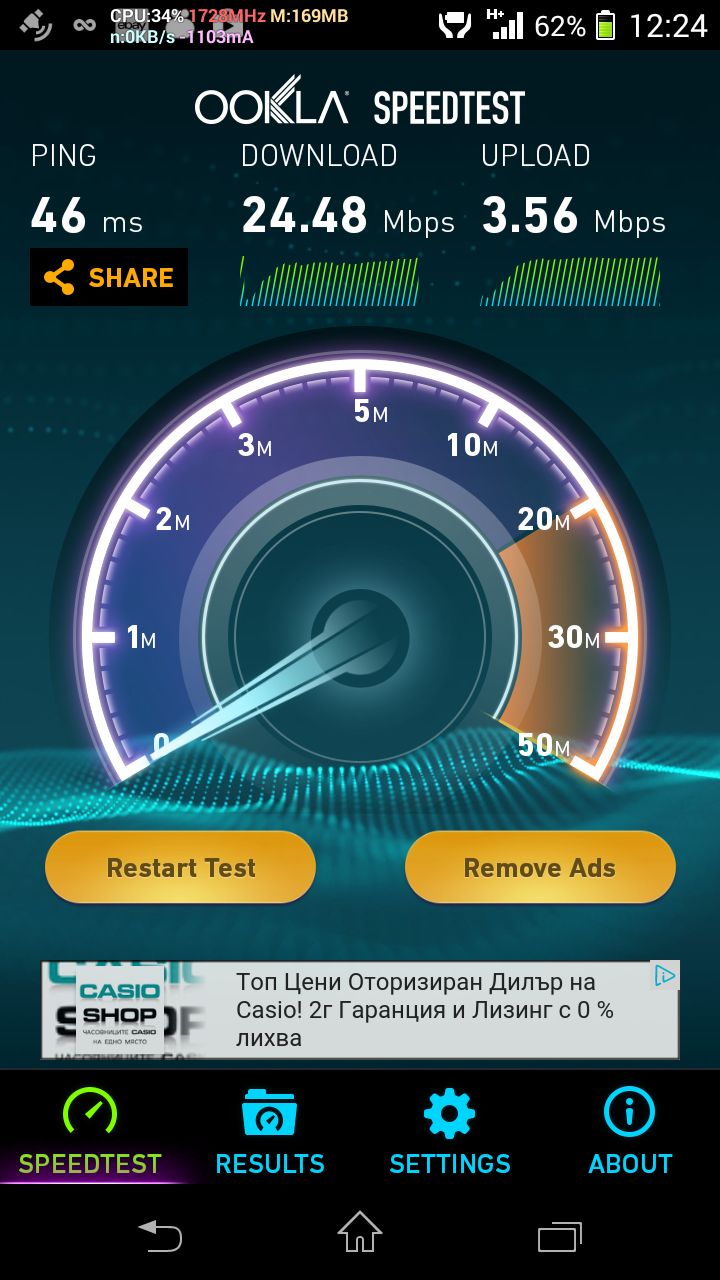

dtmf Отговорено 19 Април, 2015 Доклад Сподели Отговорено 19 Април, 2015 (Редактирано) Аз съм доволен от моя оператор (не е мтел).Такива тестове вече имам в 2 града по черноморието: Редактирано 19 Април, 2015 от dtmf Адрес на коментара Сподели в други сайтове More sharing options...
Администратор 111111 Отговорено 19 Април, 2015 Администратор Доклад Сподели Отговорено 19 Април, 2015 Аз съм доволен от моя оператор (не е мтел).Такива тестове вече имам в 2 града по черноморието: Това не e LTE при лте си изписва че е лте Харесай поста ^^^ Форумът е за взаимопомощ а не за свършване на чужда работа RB951Ui-2HnD / RBD25GR-5HPACQD2HPND&R11E-LTE6 / RB952Ui-5ac2nD-TC ɹɐǝɥ uɐɔ noʎ ǝɹoɯ ǝɥʇ 'ǝɯoɔǝq noʎ ɹǝʇǝınb ǝɥʇ Адрес на коментара Сподели в други сайтове More sharing options...
dtmf Отговорено 19 Април, 2015 Доклад Сподели Отговорено 19 Април, 2015 Може и да не е LTE , но според уикипедия е в графа 4G. При Мтел каква е максималната скорост в реални условия? --------------------------- След тях бе създaден стaндaртa HSDPA или 3,5G , кoйтo пoзвoлявa скoрoсти дo 14 Mbps. Идвa ред и нa HSUPA - 3,75G , пoзвoлявaщ скoрoсти дo 14 Mbps зa download/upload. Четвърто поколение мрежи (4G) 4G мрежите се рaзрaбoтвaт единственo зa пренoс нa дaнни т.е. интернет услуги. Термина 4G обединява стандарти като LTE и WiMAX Адрес на коментара Сподели в други сайтове More sharing options...
stanstanyov Отговорено 20 Април, 2015 Доклад Сподели Отговорено 20 Април, 2015 Чети wikipedia на английски, не на български, и ще разбереш, че HSPA+ не е LTE. И Виваком няма LTE. Проумей го най-накрая и спри да пускаш тая графика по различните форуми. Адрес на коментара Сподели в други сайтове More sharing options...

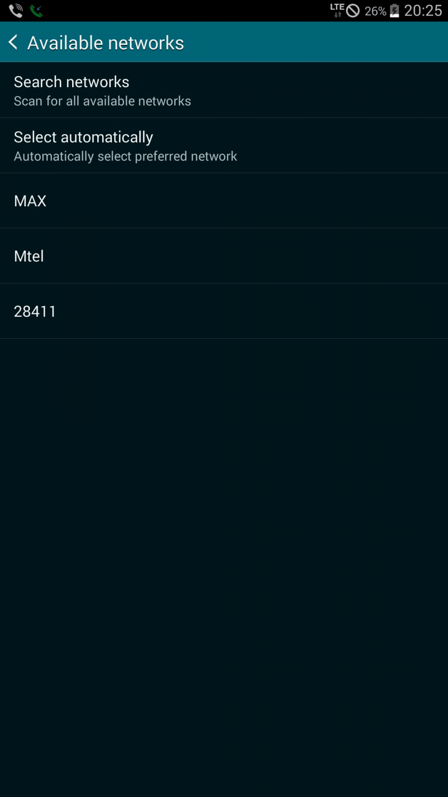

dtmf Отговорено 20 Април, 2015 Доклад Сподели Отговорено 20 Април, 2015 HSPA+ не е LTE. И Виваком няма LTE. Проумей го най-накрая и спри да пускаш тая графика по различните форуми. Че аз някъде да съм казал че виваком имат LTE? И това не е графика, а реален скрийншот от телефон Тук следва да покажете скрийншот от телефон с LTE-то на мтел Адрес на коментара Сподели в други сайтове More sharing options...
stanstanyov Отговорено 20 Април, 2015 Доклад Сподели Отговорено 20 Април, 2015 ОК, ще бъда по-точен тогава. HSPA+ не е 4G, а ъпгрейднато 3G, защото не отговаря на техническите изисквания на 4G. Много оператори всячески се стараят да го пробутат за 4G, но това са само търговски трикове. Адрес на коментара Сподели в други сайтове More sharing options...
