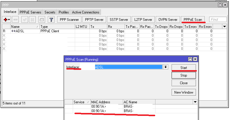

0 Гост Отговорено 27 Септември, 2011 Доклад Сподели Отговорено 27 Септември, 2011 (Редактирано) добре изглеждат, в MikroTik имаш ли бутон PPPoE Scan да видиш дали се виждат AC-тата на БТК-то ? Ако се виждат - MikroTik-а би трябва ло да може да се authenticate-не към тях с тези име и парола. Редактирано 27 Септември, 2011 от NetworkPro Адрес на коментара Сподели в други сайтове More sharing options...

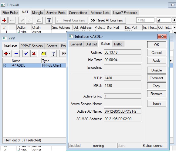

0 Гост Отговорено 27 Септември, 2011 Доклад Сподели Отговорено 27 Септември, 2011 Свързано е - Running - слагай NAT и газ. Адрес на коментара Сподели в други сайтове More sharing options...
0 syscom Отговорено 27 Септември, 2011 Автор Доклад Сподели Отговорено 27 Септември, 2011 (Редактирано) Свързано е - Running - слагай NAT и газ. къде е рунинг ? Редактирано 27 Септември, 2011 от syscom Адрес на коментара Сподели в други сайтове More sharing options...
0 Гост Отговорено 27 Септември, 2011 Доклад Сподели Отговорено 27 Септември, 2011 Пише там долу на картинката дето си дал running и Status: connected както преди ADSL има едно R Адрес на коментара Сподели в други сайтове More sharing options...
0 jaredharet Отговорено 27 Септември, 2011 Доклад Сподели Отговорено 27 Септември, 2011 Вече ти се е конектнало PPPoE-то (Това ти го пише най-долу в статус лентата на прозореца) Адрес на коментара Сподели в други сайтове More sharing options...
0 syscom Отговорено 27 Септември, 2011 Автор Доклад Сподели Отговорено 27 Септември, 2011 Пише там долу на картинката дето си дал running и Status: connected както преди ADSL има едно R какво трябва да тренасоча адсл към лан? Адрес на коментара Сподели в други сайтове More sharing options...
0 syscom Отговорено 27 Септември, 2011 Автор Доклад Сподели Отговорено 27 Септември, 2011 Вече ти се е конектнало PPPoE-то (Това ти го пише най-долу в статус лентата на прозореца) защо нямам нет? Адрес на коментара Сподели в други сайтове More sharing options...
0 Гост Отговорено 27 Септември, 2011 Доклад Сподели Отговорено 27 Септември, 2011 (Редактирано) трябва да имаш NAT правило от сорта /ip firewall nat add action=masquerade chain=srcnat comment=NAT disabled=no out-interface=ADSL и на компа ти Gateway да е IP адреса на MikroTik-а, и DNS да е отново IP на MikroTik или за по-сигурно 8.8.8.8 което е DNS сървър на Google който е доста бърз за международни сайтове. После в cmd пиши tracert abv.bg например за да разбереш дали работи П.С. out-interface=ADSL заместете ADSL с името на вашия интерфейс (PPPoE) на който идва Интернета Редактирано 30 Септември, 2011 от NetworkPro Адрес на коментара Сподели в други сайтове More sharing options...
