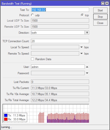

Router 1
# INTERFACE RADIO-NAME MAC-ADDRESS AP SIGNAL... TX-RATE
0 wlan1 000C42B81570 00:0C:42:B8:15:70 no -55dBm 108....
Router 2
# INTERFACE RADIO-NAME MAC-ADDRESS AP SIGNAL-STRENGTH TX-RATE UPTIME
0 wlan1 000C42889713 00:0C:42:88:97:13 yes -53dBm 150.... 15m14s

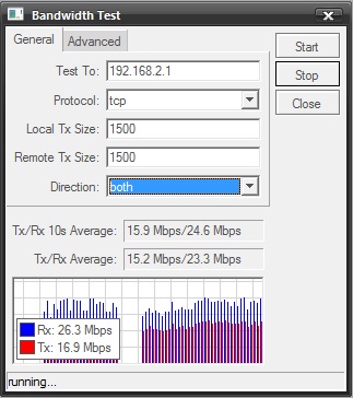

::) Така и предположих. Мисля че съм мяркал из форума как НЕ трябва да се пуска теста. Процесора е малък и няма ресурс да ти покаже това което искаш. Еднопосочно на получаване може и да видиш по-голяма цифра. Пробвай да пуснеш теста с удп протокол. Той не товари толкова процесора и можеш да видиш резултат близък до реалността.
каква е максималната скорост постигана с тези устройства, има ли някъде постнато, някои играл ли си е с тях, от РТС ми казаха че, спокойно могат да прекарат 80 Mb двупосочно !!!
явно не е спокойно :) - два дена не си спал
Чак двупосочно не съм сигурен.
