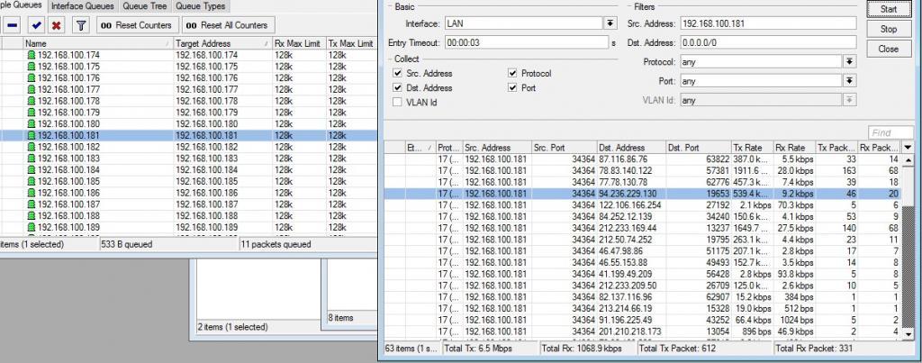

0 syscom Отговорено 19 Юни, 2011 Автор Доклад Сподели Отговорено 19 Юни, 2011 Ами при мен не се получава това не знам що но сетнато queue с определено ограничение примерно на 128к пицито не го спазва и вдига примерно на спид тест 6мб. Адрес на коментара Сподели в други сайтове More sharing options...

0 Администратор 111111 Отговорено 21 Юни, 2011 Администратор Доклад Сподели Отговорено 21 Юни, 2011 кликни два пъти на правилото в simple queues в раздела за трафик прави ли ти трафик? ако не то има няколко варианта единия е грешно описано правило за шеипене непълни познания за packet flow http://www.mikrotik.com/testdocs/ros/2.9/ip/flow.php бридж Харесай поста ^^^ Форумът е за взаимопомощ а не за свършване на чужда работа RB951Ui-2HnD / RBD25GR-5HPACQD2HPND&R11E-LTE6 / RB952Ui-5ac2nD-TC ɹɐǝɥ uɐɔ noʎ ǝɹoɯ ǝɥʇ 'ǝɯoɔǝq noʎ ɹǝʇǝınb ǝɥʇ Адрес на коментара Сподели в други сайтове More sharing options...

0 danielskiii Отговорено 24 Юни, 2011 Доклад Сподели Отговорено 24 Юни, 2011 проблема е решен 11111111 проблема е друг при 3.х има бъг и при инсталиран хен пакет не работят шейповете Адрес на коментара Сподели в други сайтове More sharing options...
