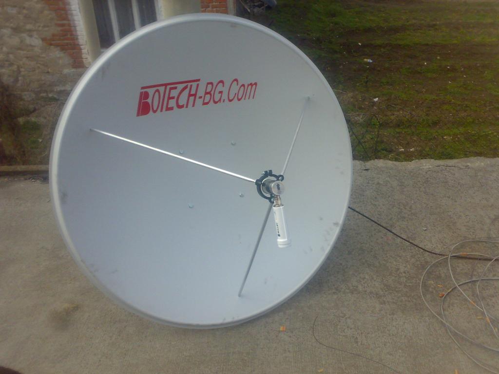

по начина показан по горе няма как да се удави, вода може да влезне единствено отзад от кабела
Нека добавя значи по начина който показах направих линк и билета се напълни с вода малко в капака като е надолу а на страни не съм пробвал иначе си караше и аз не разбрах как с влязло вода при условие че има тапа от зад и за по сигурно слагам и тиксо  :)
трябва да е запазено гуменото уплътнение на капачката отзад
Да де на нов булет а нали знаеш има един о пръстен на капака да може като го завиеш към булета като се натисне или заскрипи може от там да влиза вода . Виждал съм монтаж на страни и линка си работи все още
Преди 15 дена пуснах такъв линк на 10 км с две 60 см антени сигнала е на -54 CCQ 95-100 не съм забелязал проблеми.
Освен високия сигнал? Нестабилното CCQ се опитва да ти го подскаже  :)
