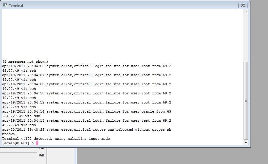

Anatoli Публикувано 26 Април, 2011 Доклад Сподели Публикувано 26 Април, 2011 лепнал съм кракер или бъркам,в лога нямам нищо подобно само в терминалния прозорец се вижда Никога не се страхувай да правиш това, което не умееш. Помни, че Ноевият ковчег е направен от любители. Професионалистите са построили "Титаник" Адрес на коментара Сподели в други сайтове More sharing options...
0 danielskiii Отговорено 26 Април, 2011 Доклад Сподели Отговорено 26 Април, 2011 някой се опитва ти хакне мт-то с bruteforce Адрес на коментара Сподели в други сайтове More sharing options...

0 Anatoli Отговорено 26 Април, 2011 Автор Доклад Сподели Отговорено 26 Април, 2011 микротика е зад домашния ми рутер преди малко спрях DMZ-то ,това ще го затрудни доста ,какви настройки трябва да сложа на микротика за да не се повтраря това, то пролата е ясна, смяна на порта на ssh и telnet нещо друго ако се сещате Никога не се страхувай да правиш това, което не умееш. Помни, че Ноевият ковчег е направен от любители. Професионалистите са построили "Титаник" Адрес на коментара Сподели в други сайтове More sharing options...

0 Администратор 111111 Отговорено 26 Април, 2011 Администратор Доклад Сподели Отговорено 26 Април, 2011 слагаш елементарно правило в /ip fi fi да ги блоква за извесно време /ip firewall filter add action=drop chain=input comment="Drop SSH brute forcers" disabled=no dst-port=22 protocol=tcp src-address-list=ssh_blacklist add action=add-src-to-address-list address-list=ssh_blacklist address-list-timeout=1w3d chain=input comment="SSH brute forcers blacklisting" connection-state=new disabled=no dst-port=22 protocol=tcp src-address-list=ssh_stage3 add action=add-src-to-address-list address-list=ssh_stage3 address-list-timeout=1m chain=input comment="SSH brute forcers the third stage" connection-state=new disabled=no dst-port=22 protocol=tcp src-address-list=ssh_stage2 add action=add-src-to-address-list address-list=ssh_stage2 address-list-timeout=1m chain=input comment="SSH brute forcers the second stage" connection-state=new disabled=no dst-port=22 protocol=tcp src-address-list=ssh_stage1 add action=add-src-to-address-list address-list=ssh_stage1 address-list-timeout=1m chain=input comment="SSH brute forcers the first stage" connection-state=new disabled=no dst-port=22 in-interface=WAN protocol=tcp [/code] Харесай поста ^^^ Форумът е за взаимопомощ а не за свършване на чужда работа RB951Ui-2HnD / RBD25GR-5HPACQD2HPND&R11E-LTE6 / RB952Ui-5ac2nD-TC ɹɐǝɥ uɐɔ noʎ ǝɹoɯ ǝɥʇ 'ǝɯoɔǝq noʎ ɹǝʇǝınb ǝɥʇ Адрес на коментара Сподели в други сайтове More sharing options...

0 gbdesign Отговорено 26 Април, 2011 Доклад Сподели Отговорено 26 Април, 2011 Сложи по-дълга парола и не го мисли... На сървърите си сменях порта за да не получавам всеки ден мейл от тях с хилядите опити за взлом. До сега не се е случвало, не вярвам и да се случи. Адрес на коментара Сподели в други сайтове More sharing options...
0 Администратор 111111 Отговорено 27 Април, 2011 Администратор Доклад Сподели Отговорено 27 Април, 2011 правилото което съм ти дал ще те блокне ако 3 пъти за 1 минута въведеш грешна парола так че го слагай и не го мисли но ако толкова те притеснява просто смени порта на SSH Харесай поста ^^^ Форумът е за взаимопомощ а не за свършване на чужда работа RB951Ui-2HnD / RBD25GR-5HPACQD2HPND&R11E-LTE6 / RB952Ui-5ac2nD-TC ɹɐǝɥ uɐɔ noʎ ǝɹoɯ ǝɥʇ 'ǝɯoɔǝq noʎ ɹǝʇǝınb ǝɥʇ Адрес на коментара Сподели в други сайтове More sharing options...
