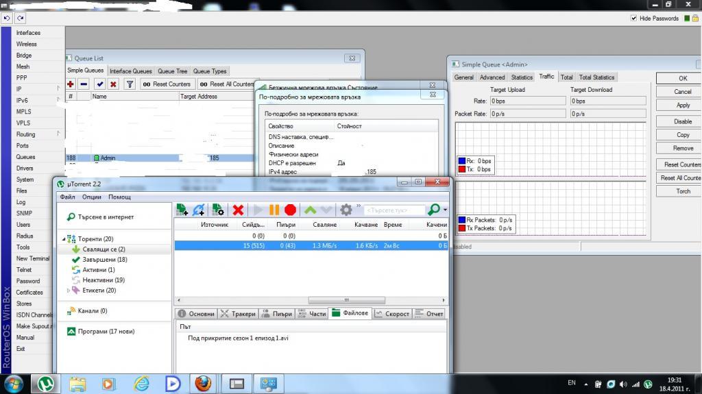

0 syscom Отговорено 19 Април, 2011 Автор Доклад Сподели Отговорено 19 Април, 2011 Значи тези queues които съм ги пуснал с скрипта работят но на тези които съм променял име и скорост, при тях не работи. Адрес на коментара Сподели в други сайтове More sharing options...
0 Администратор 111111 Отговорено 19 Април, 2011 Администратор Доклад Сподели Отговорено 19 Април, 2011 дай експорт на едно работещо и едно не работещо правило Харесай поста ^^^ Форумът е за взаимопомощ а не за свършване на чужда работа RB951Ui-2HnD / RBD25GR-5HPACQD2HPND&R11E-LTE6 / RB952Ui-5ac2nD-TC ɹɐǝɥ uɐɔ noʎ ǝɹoɯ ǝɥʇ 'ǝɯoɔǝq noʎ ɹǝʇǝınb ǝɥʇ Адрес на коментара Сподели в други сайтове More sharing options...
0 syscom Отговорено 19 Април, 2011 Автор Доклад Сподели Отговорено 19 Април, 2011 работещо 18 name="PC1" target-addresses=192.168.xxx.132/32 dst-address=0.0.0.0/> interface=LAN parent=none direction=both priority=8 queue=default-small/default-small limit-at=0/0 max-limit=1000000/1000000 burst-limit=0/0 burst-threshold=0/0 burst-time=0s/0s total-queue=default-small не работещо name="Admin" target-addresses=192.168.xxx.185/32 dst-address=0.0.0.0/0 interface=all parent=none direction=both priority=8 queue=default-small/default-small limit-at=0/0 max-limit=0/0 burst-limit=0/0 burst-threshold=0/0 burst-time=0s/0s total-queue=default-small Адрес на коментара Сподели в други сайтове More sharing options...
0 Администратор 111111 Отговорено 20 Април, 2011 Администратор Доклад Сподели Отговорено 20 Април, 2011 как ще работи като няма ограничения (надявам се правиш разлика от print и export командите) и двете правила са тотално различни Харесай поста ^^^ Форумът е за взаимопомощ а не за свършване на чужда работа RB951Ui-2HnD / RBD25GR-5HPACQD2HPND&R11E-LTE6 / RB952Ui-5ac2nD-TC ɹɐǝɥ uɐɔ noʎ ǝɹoɯ ǝɥʇ 'ǝɯoɔǝq noʎ ɹǝʇǝınb ǝɥʇ Адрес на коментара Сподели в други сайтове More sharing options...
0 syscom Отговорено 20 Април, 2011 Автор Доклад Сподели Отговорено 20 Април, 2011 Грешка това беше принт, ако има ограничение само тогава ли може да виждам графиките? Адрес на коментара Сподели в други сайтове More sharing options...

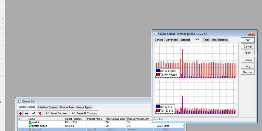

0 Anatoli Отговорено 20 Април, 2011 Доклад Сподели Отговорено 20 Април, 2011 Грешка това беше принт, ако има ограничение само тогава ли може да виждам графиките? ако маркираш трафика също можеш да видиш какъв трафик отива към даденото ип и какъв идва от това ип ,но не съм го правил и само предполагам по принцип трябва да стане. Никога не се страхувай да правиш това, което не умееш. Помни, че Ноевият ковчег е направен от любители. Професионалистите са построили "Титаник" Адрес на коментара Сподели в други сайтове More sharing options...
0 syscom Отговорено 21 Април, 2011 Автор Доклад Сподели Отговорено 21 Април, 2011 И как ще стане тая работа? Адрес на коментара Сподели в други сайтове More sharing options...
