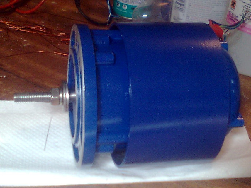

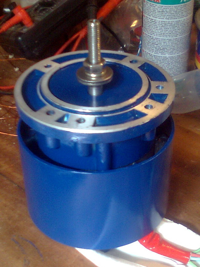

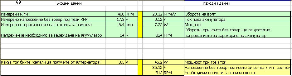

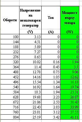

Продавам само генератор тип направи си сам. Т.е. без перки, крепеж опашка и т.н. номинална мощност 45 W.
А, това са данните му
Оказвам пълно съдействие и съвети за изработка на останалото към него.
P.S. Пропуснах цената е 75 лв.
