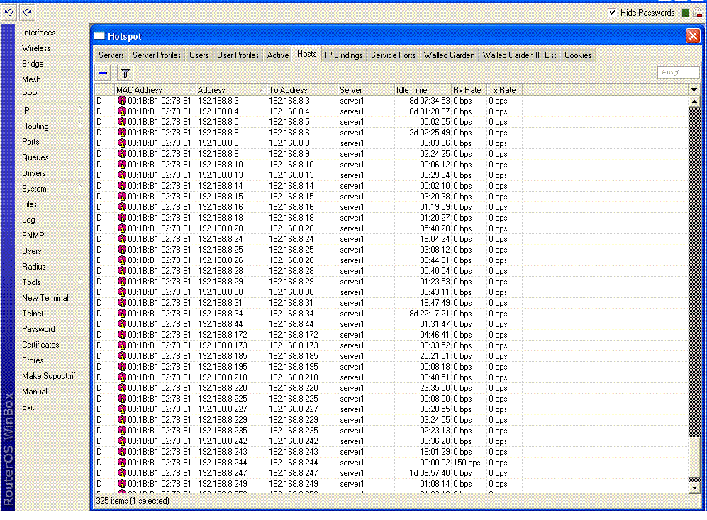

Значи тези адреси са вътрешната мрежна на един клиентски рутар. Вижда се и реалното му IP от този MAC адрес, но е по-горе в списъка не съм го показал. Та въпроса ми е в HOST списъка не трябва ли да се вижда само въпросното реалното IP от този MAC, а IP-тата (192.168.8.x) от вътрешната мрежа изобщо да не се отразяват и виждат тук.
Ами не, че съм толкова вещ но в "хост" би трябвало да се виждат клиентите на хотспота които естествено са с нереални адреси, при мен реални не виждам.
И при мене го имаше същия проблем. Но когато добавих въпросното реално ИП в "IP binding" нещата се оправиха.По принцип тези ИП та от вътрешната мрежа на рутера не трябва да се виждат в Хост таблицата но уви.
има ли достъп до този рутер клиентски
и да не би там да има пуснат някоя рутинг услуга
примерно RIP
