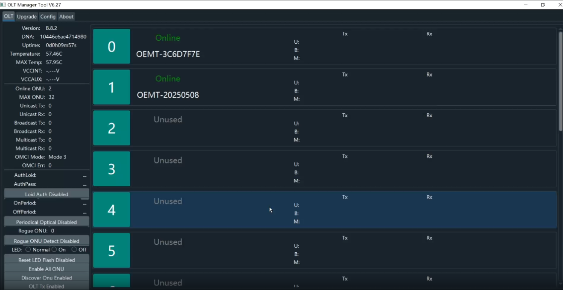

Въртях с влан и без . На порта виждам само мак адреса на сфп-то.
Screenshot_20250922_083511.thumb.png.2f32f1d8e06fd671c894e1a68c3dea34.pngИма някакъв глупав тоол , който чете сфп-то по мак. Вижда ОНУ-то онлайн.
