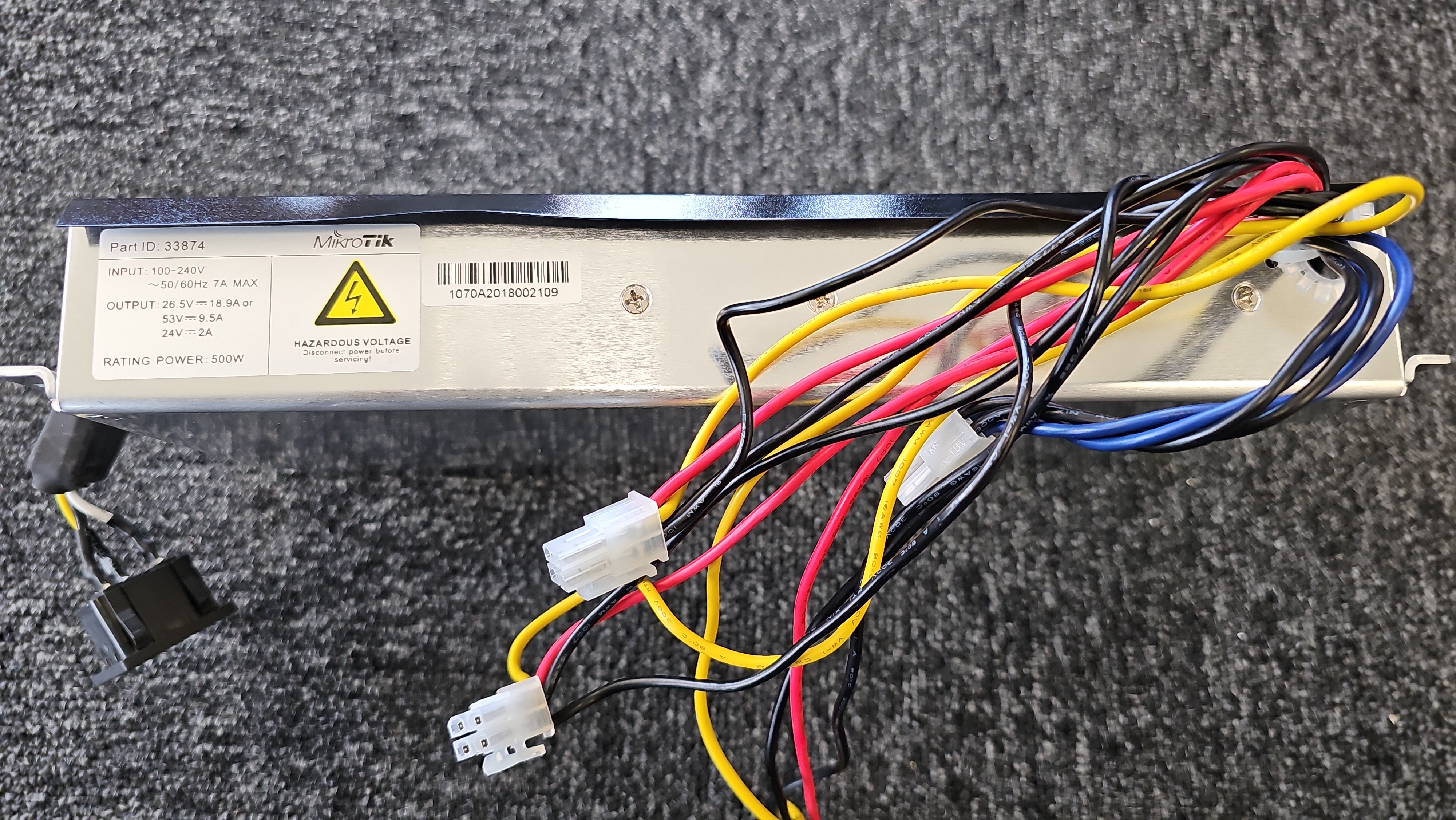

Това е оригиналното захранване на 328 пое. Ако на някой му трябва за резерва има останала една бройка от нов суич.IMG-6e84ebfdc50217caa4d7b779214af73a-V.thumb.jpg.9ee68bb87d0533d5489e2845a57447f8.jpg
