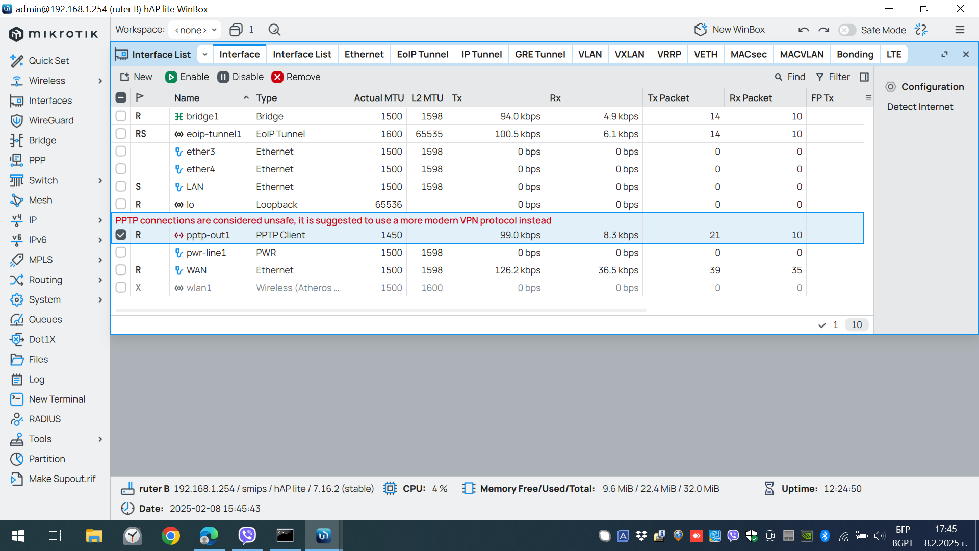

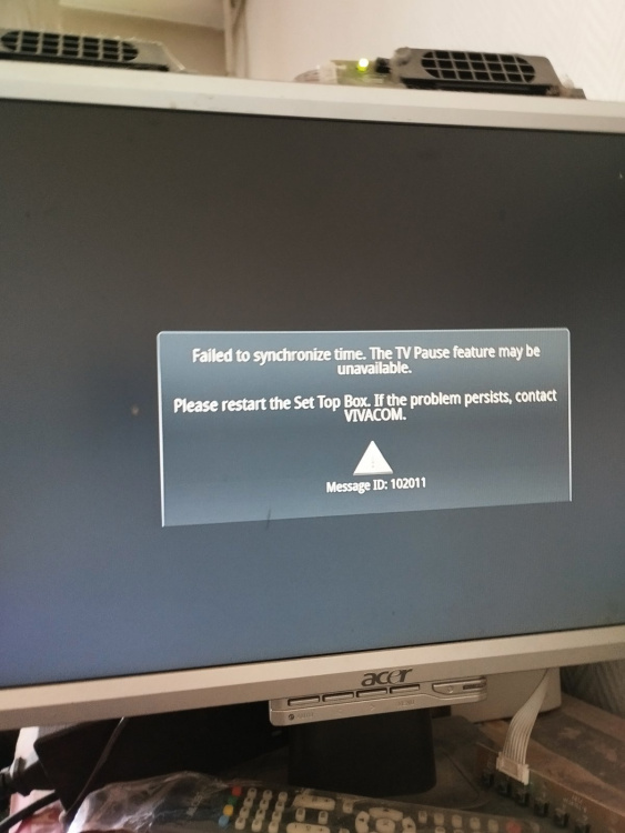

0 julian1975 Отговорено 8 Февруари, 2025 Автор Доклад Сподели Отговорено 8 Февруари, 2025 On 1/20/2025 at 5:13 PM, julian1975 said: Благодаря,ще пробвам! On 1/20/2025 at 4:35 PM, JohnTRIVOLTA said: Точно така. Пример ptpp връзката /която казахме, че ще се инициира от рутера зад нат към рутера с публичен адрес/ ще я зададете с някакви локални адреси от сорта 172.20.0.1 и 172.20.0.2, а EoIP ще се "вози" на тези локални адреси! Освен EoIP, може по подобен начин да се ползва VxLAN и L2TP Ethernet . Здравейте,най накрая се преборих с PPTP+EOIP,проблема ми сега е че сет топ бокса стига до 36% зареждане и изписва съобщение: Адрес на коментара Сподели в други сайтове More sharing options...
0 Администратор JohnTRIVOLTA Отговорено 8 Февруари, 2025 Администратор Доклад Сподели Отговорено 8 Февруари, 2025 А пробвахте ли тунела дали работи добре с някакви тестове първо с мостовете за LAN мрежата преди да я прехвърлите в мостовете за телевизията? Адрес на коментара Сподели в други сайтове More sharing options...

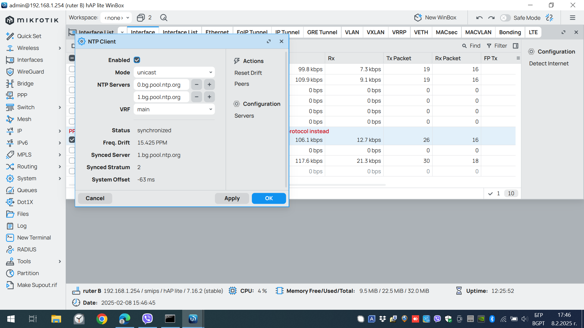

0 julian1975 Отговорено 8 Февруари, 2025 Автор Доклад Сподели Отговорено 8 Февруари, 2025 Нов съм в тези работи,доста време си играх докато настроя както трябва.Пинг си върви доста добре! Единственото ,което се сещам е че при мен Тв е в суич от суича вкарах кабела в микротика във Eth1 или така наречения ВАн порт.Демек кабела си е само за iptv.И него се опитвам да прехвърля през два порта.Другото ,което забелязвам е че самия микротик ми изписва че връзката е доста несигурна,и да ползвам друг протокол.Но си работи!Пробвах да сложа NТP1 i NТP2 замисля се доста докато осъществи връзка! Ако има друг вариант ,с реално и без реално айпи,предложете! Адрес на коментара Сподели в други сайтове More sharing options...
0 Администратор JohnTRIVOLTA Отговорено 8 Февруари, 2025 Администратор Доклад Сподели Отговорено 8 Февруари, 2025 Трябва в двата края да имате мост/бридж за TV, като EoIP трябва да влязат в съотетния мост заедно с етер порта на едното място, където идва ТВ и етер порта на другия на който ще се гледа ТВ. EoIP ползват адресите на pptp само за транспорт. Адрес на коментара Сподели в други сайтове More sharing options...
