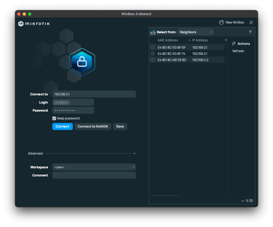

Администратор JohnTRIVOLTA Публикувано 29 Август, 2024 Администратор Доклад Сподели Публикувано 29 Август, 2024 Здравейте, Излезе дългоочакваната нова версия 4.0 на WinBox макар и в своята beta1! Windows: https://download.mikrotik.com/routeros/ ... indows.zip macOS: https://download.mikrotik.com/routeros/ ... WinBox.dmg Linux: https://download.mikrotik.com/routeros/ ... _Linux.zip 2 Адрес на коментара Сподели в други сайтове More sharing options...
stancheff Отговорено 29 Август, 2024 Доклад Сподели Отговорено 29 Август, 2024 Благодаря за линка, това е съвсем прясно, буквално от днес. Няма го официално, едва намерих обсъждането на мрънкачите. Веднага го пробвах (Debian 12, Gnome 4), нямам забележки. Дали ще доживеем да видим линукс версията на The Dude. 1 Адрес на коментара Сподели в други сайтове More sharing options...
ianiovski Отговорено 29 Август, 2024 Доклад Сподели Отговорено 29 Август, 2024 Ха доста е по-разчупена от старият Winbox, но ми е доста странно. Хем знам кое какво е, хем все едно е нещо съвсем ново за мен. Странно чувство И кога се очаква да излезе официална версия ? Адрес на коментара Сподели в други сайтове More sharing options...
Администратор 111111 Отговорено 30 Август, 2024 Администратор Доклад Сподели Отговорено 30 Август, 2024 Малко ми е куцо избирането на устройство от списъка. Групите и коментарите ми ги няма. /inline коментарите не работят колонката не се разтяга/ WIFI и Wireless менютата пак се показват, а едното си е все така празно. Плаващите прозорци малко са сбъркани и кликването в ляво не ги затваря А падащите избори вместо табове е досадно решение. Харесай поста ^^^ Форумът е за взаимопомощ а не за свършване на чужда работа RB951Ui-2HnD / RBD25GR-5HPACQD2HPND&R11E-LTE6 / RB952Ui-5ac2nD-TC ɹɐǝɥ uɐɔ noʎ ǝɹoɯ ǝɥʇ 'ǝɯoɔǝq noʎ ɹǝʇǝınb ǝɥʇ Адрес на коментара Сподели в други сайтове More sharing options...

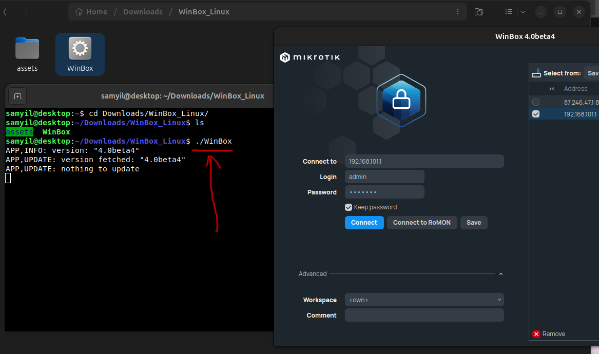

Администратор JohnTRIVOLTA Отговорено 12 Септември, 2024 Автор Администратор Доклад Сподели Отговорено 12 Септември, 2024 Преди 1 час, dggbg написа: С какво се стартира Линукс версията (бета 4)? edit: нямам qt.. за триене Разархивираш в любима директория и отваряш, няма нужда от инсталация! Адрес на коментара Сподели в други сайтове More sharing options...
Администратор Самуил Арсов Отговорено 12 Септември, 2024 Администратор Доклад Сподели Отговорено 12 Септември, 2024 Я пробвай в терминала да видим какво ще логне ... https://itservice-bg.net Адрес на коментара Сподели в други сайтове More sharing options...
dggbg Отговорено 12 Септември, 2024 Доклад Сподели Отговорено 12 Септември, 2024 на гном работи, квото липсваше го инсталирах и тръгна. ама на Debian 12 с weston/wayland (xwayland=true)- неможах да го подкарам: Warning: could not connect to display (:0, ) Warning: From 6.5.0 xcb-cursor ot libxcb-cursor0 is needed to load the Qt xcb platform plugin. (:0, ) Info: Could not load the Qt platform plugin "xcb" in "" even though it was found. Fatal: This application failed to start because no Qt platform plugin could be initialized. Reinstalling the application may fix this problem. Available platform plugins are: xcb. (:0, ) Aborted --- с xwayland : Warning: could not connect to display :0 (:0, ) --- добавих тези, които намерих из интернет: libxcb-cursor-dev, libxcb-cursor0, libxcb-keysyms1, libxcb-image, libxcb-icccm4, libxcb-render-util0, libxcb-render0, libxcb-xinerama0, QT_QPA_PLATFORM_PLUGIN_PATH=(пътя до libxcb.so), после пробвах с QT_DEBUG_PLUGINS=1 -> ignoring org.qt-project.Qt.QPA.QplatformIntegrationFactoryInterface.5.3 sinse are disabled in static builds и е време за кафе, после за късно море Адрес на коментара Сподели в други сайтове More sharing options...

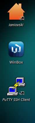

ianiovski Отговорено 15 Септември, 2024 Доклад Сподели Отговорено 15 Септември, 2024 Някой успя ли да приложи иконката от папка assets на Ubuntu, защото като не е инсталирана програмата, през GUI изобщо не ми е налично да сменям иконката, а ако го отворя през Bash с някой текстов редактор, не ми го отваря като на нормално приложение, а текста е на джикитайски ? Адрес на коментара Сподели в други сайтове More sharing options...
ianiovski Отговорено 17 Септември, 2024 Доклад Сподели Отговорено 17 Септември, 2024 Получи се: Ако някой има интерес, да пише в темата и ще обясня. Адрес на коментара Сподели в други сайтове More sharing options...

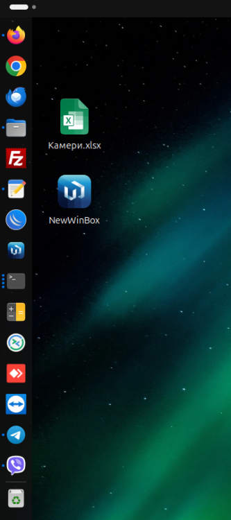

Администратор Самуил Арсов Отговорено 17 Септември, 2024 Администратор Доклад Сподели Отговорено 17 Септември, 2024 В терминала: vim /home/samyil/Desktop/WinBox.desktop [Desktop Entry] Version=1.0 Name=NewWinBox Comment=Това е новия WinBox Exec=/home/samyil/Downloads/WinBox_Linux/WinBox Icon=/home/samyil/Downloads/WinBox_Linux/assets/img/winbox.png Terminal=false Type=Application На декстопа ще се появи файл, обаче в сиво, натиснете десен бутон върху него и изберете "Allow Launching" след което може да го ползвате с двоен клик. Може също да добавите иконата в лявата лента с икони (Ubuntu Dock) Отново в терминала: cp /home/samyil/Desktop/WinBox.desktop ~/.local/share/applications/ След което иконата ще ви се появи в приложения, просто я провлачете в лентата. 3 https://itservice-bg.net Адрес на коментара Сподели в други сайтове More sharing options...
