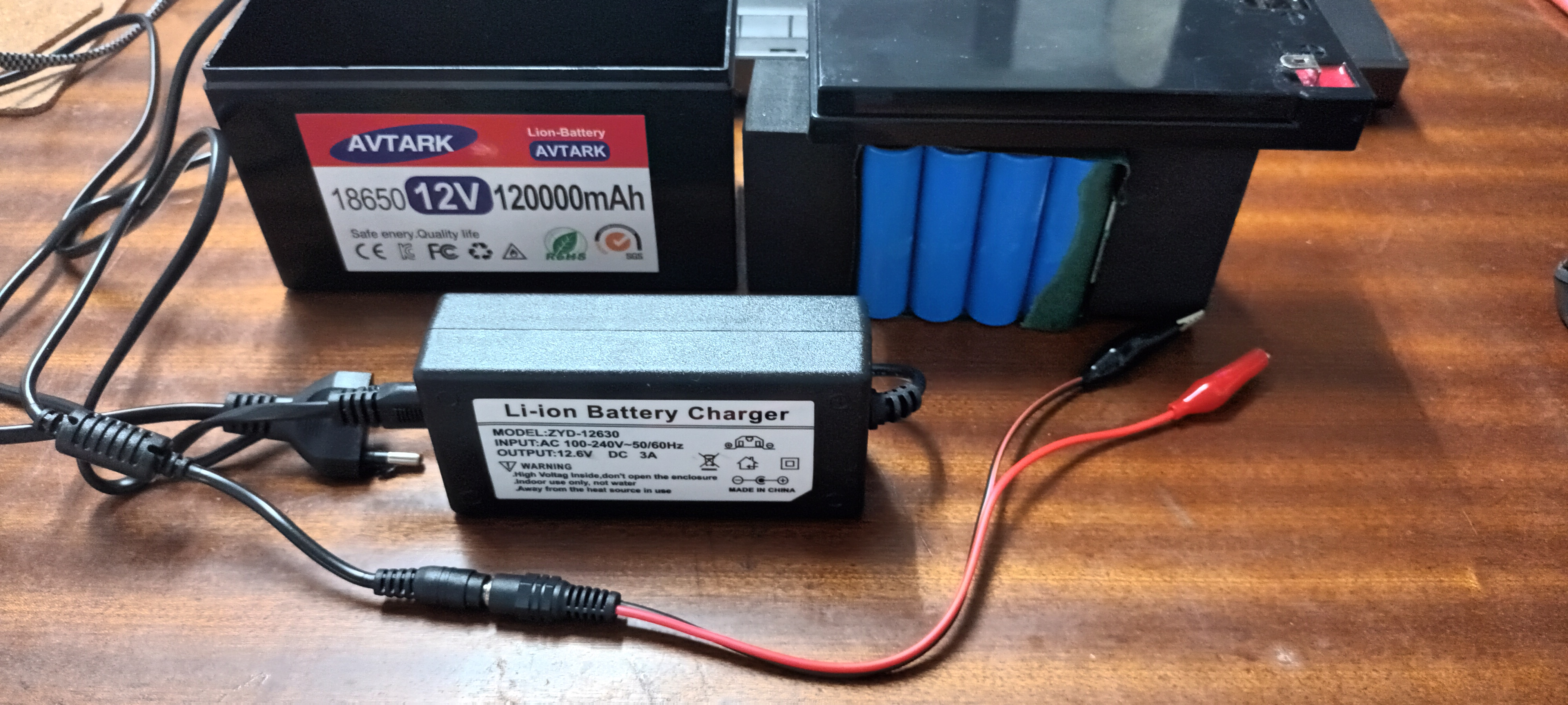

Накрая пристигна чудо батерията:
китаецът нарочно не я е залепил добре, за да не я чупя. Виждат се 12 елемента без обозначение. Могат да са от 3 до 12 Ah, вероятно са 10 за да се получи магическото число 120000. Проблема е че те не се събират и очаквания капацитет на батерията ще бъде под 10Ah. От оригиналния адаптер се зарежда за 8-10 часа с ток средно 0.8 А до напрежение 12.6V, после вградения контролер го изключва. Имам два еднакви много стари UPS - единия има 45-50W товар, втория около 90W. Първия спокойно изкара 1 час преди да започне да пищи нервно. Тока от батерията беше около 4A. Втория изкара 50 мин при ток 8-9A от батерията. Оставих го докато се изключи на 10.6 V, неизвесто дали от вградения контролер или този на UPS. Доста изнервящо е пищенето, когато напрежението падне под 11.3V, ако нямате опция да го забраните. Фактически 30 минути от всичките 50 пищеше на умряло, макар че си работеше нормално. Зареждането от UPS е адски бавно, тока е около 0.3A.
Реалния капацитет на батерията е колкото на 7Ah оловна батерия, но цената е 2-3 пъти по-голяма. Оловните батерии деградират много бързо и след 2-3 пъти изпразване до дупка, капацитета им пада драстично. Дано тази да издържи поне 3 години, тогава ще има смисъл упражнението. Вече се замислям дали да не си купя апаратче за заваряне на батерии, защото реално мога да си сглобя такава батерия за под 50лв.

То не батериите а BMS е важен.
Много ниски са волтажите. при зареждане трябва да е около 14в
а разряд под 11 не е ОК
Точно този тип батерии 18600 не е удачно да се ползва, защото са по няколко паралелно и няма как да се балансират спрямо вътрешното съпротивление.
В случая имаш по 3 успоредно вързани
            Група 1               Група 2                  Група 3               Група 4
  ┌──────┼ +   1      - ┼──┬───┼ +   4      - ┼───┬───┼ +     7     - ┼───┬───┼ +    10    - ┼──────┐
  ├──────┼ +   2      - ┼──┼───┤+    5      - ┼───┼───┼ +    8      - ┼───┼───┼ +    11    - ┼──────┤
  ├──────┼ +   3      - ┼──┼───┤+    6      - ┼───┼───┼ +    9      - ┼───┼───┼ +    12    - ├──────┤
  ▼        3.2V            ▼       3.2V           ▼        3.2V           ▼      3.2V               ▲
     │                          │      BMS                 │                        │
     │   Positive                                                                   │  Negative
Състоянията на групите няма как да се балансират и ако една батерия даде "фира" цялата работа заминава
Малко лъжовно е и сумирането на Амперите от групите.
Тест с резистивен товар би бил най удачен /примерно авто крушка от 35 вата/
така знаейки времето и товара ще се разбере и реалните ампери
