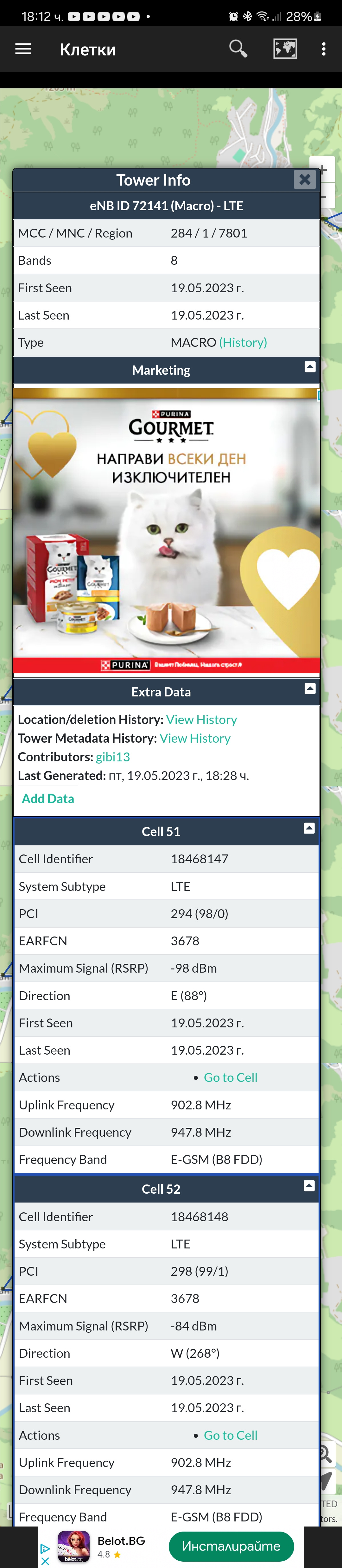

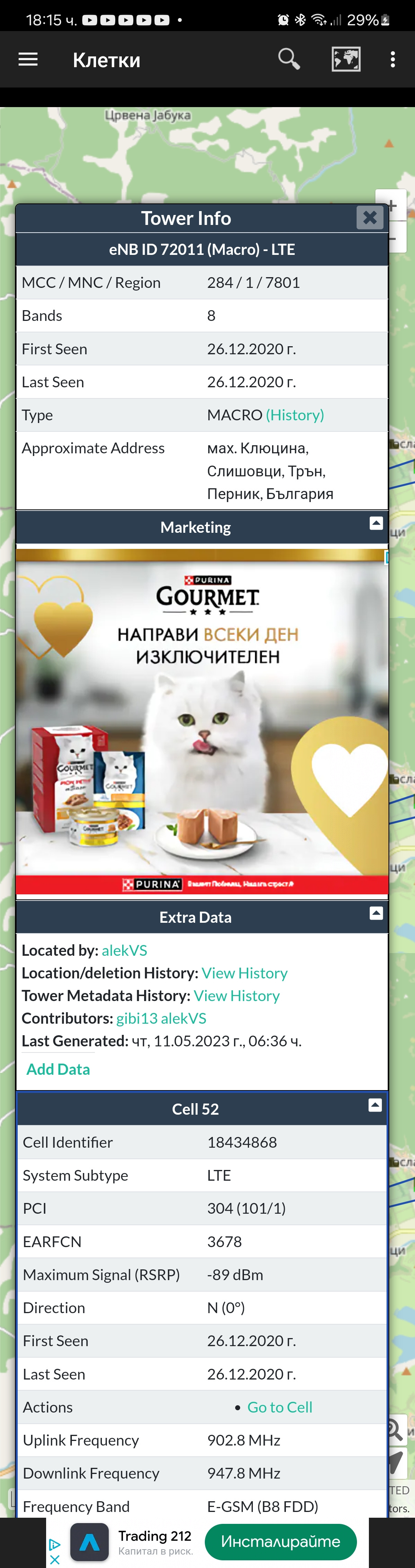

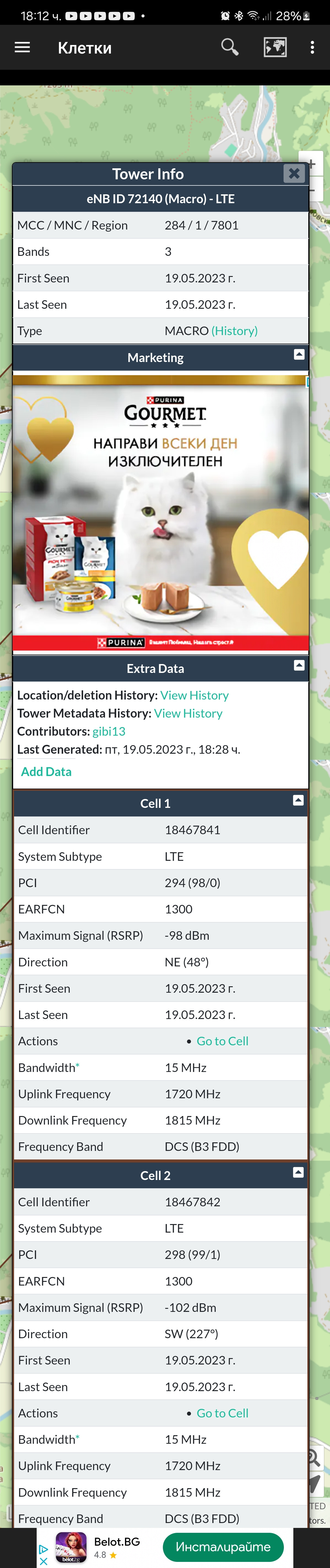

cvetanangelov93 Отговорено 5 Февруари, 2024 Автор Доклад Сподели Отговорено 5 Февруари, 2024 Ясно конкретика явно няма как да се каже ,купувам и пробвам .Хваща си 4G на рутераа на Виваком,надявам се да успее да вдигне сигнала с микротика.Виваком сподели външната антена към техният рутер ,но прочетох, че абсурд полза няма да има ,за това ще пробвам с Микротика Ето от тази клетка ще се опитам да я достигна от село Зелениград до град Трън Адрес на коментара Сподели в други сайтове More sharing options...

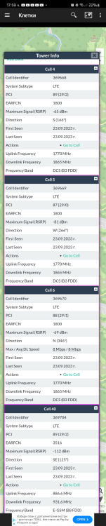

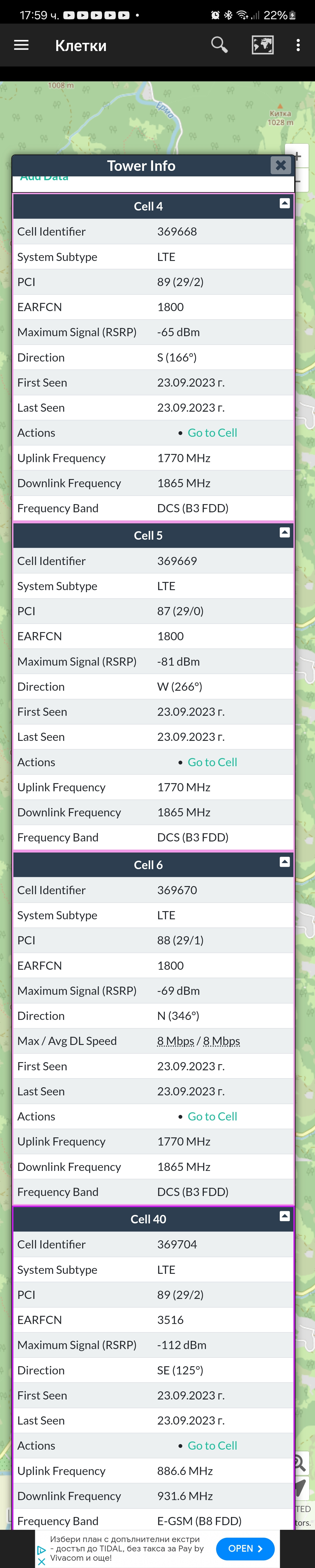

cvetanangelov93 Отговорено 5 Февруари, 2024 Автор Доклад Сподели Отговорено 5 Февруари, 2024 А на А1 са тези три клетки ,но нищо не разбирам от написаното Адрес на коментара Сподели в други сайтове More sharing options...

cvetanangelov93 Отговорено 5 Февруари, 2024 Автор Доклад Сподели Отговорено 5 Февруари, 2024 Да така е ,с нова сим карта ще е задължително и като тръгне и съм доволен ,мобикса, ще се прекрати веднага с три сметки месечни напред От снимките по горе ,може ли да ме насочите коя клетка да гоня на връзване ,предполагам третата снимка Адрес на коментара Сподели в други сайтове More sharing options...
Администратор 111111 Отговорено 6 Февруари, 2024 Администратор Доклад Сподели Отговорено 6 Февруари, 2024 Щракаш на клетката и тя ти показва покритието си. Харесай поста ^^^ Форумът е за взаимопомощ а не за свършване на чужда работа RB951Ui-2HnD / RBD25GR-5HPACQD2HPND&R11E-LTE6 / RB952Ui-5ac2nD-TC ɹɐǝɥ uɐɔ noʎ ǝɹoɯ ǝɥʇ 'ǝɯoɔǝq noʎ ɹǝʇǝınb ǝɥʇ Адрес на коментара Сподели в други сайтове More sharing options...

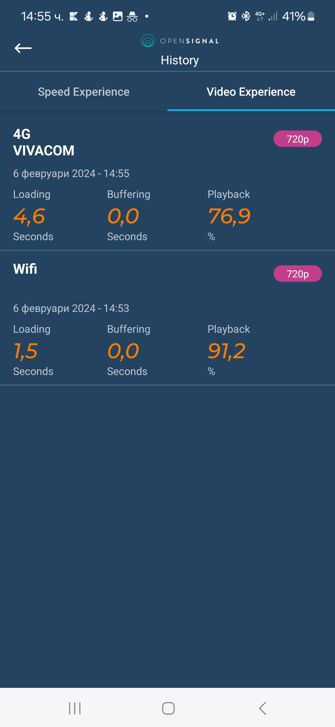

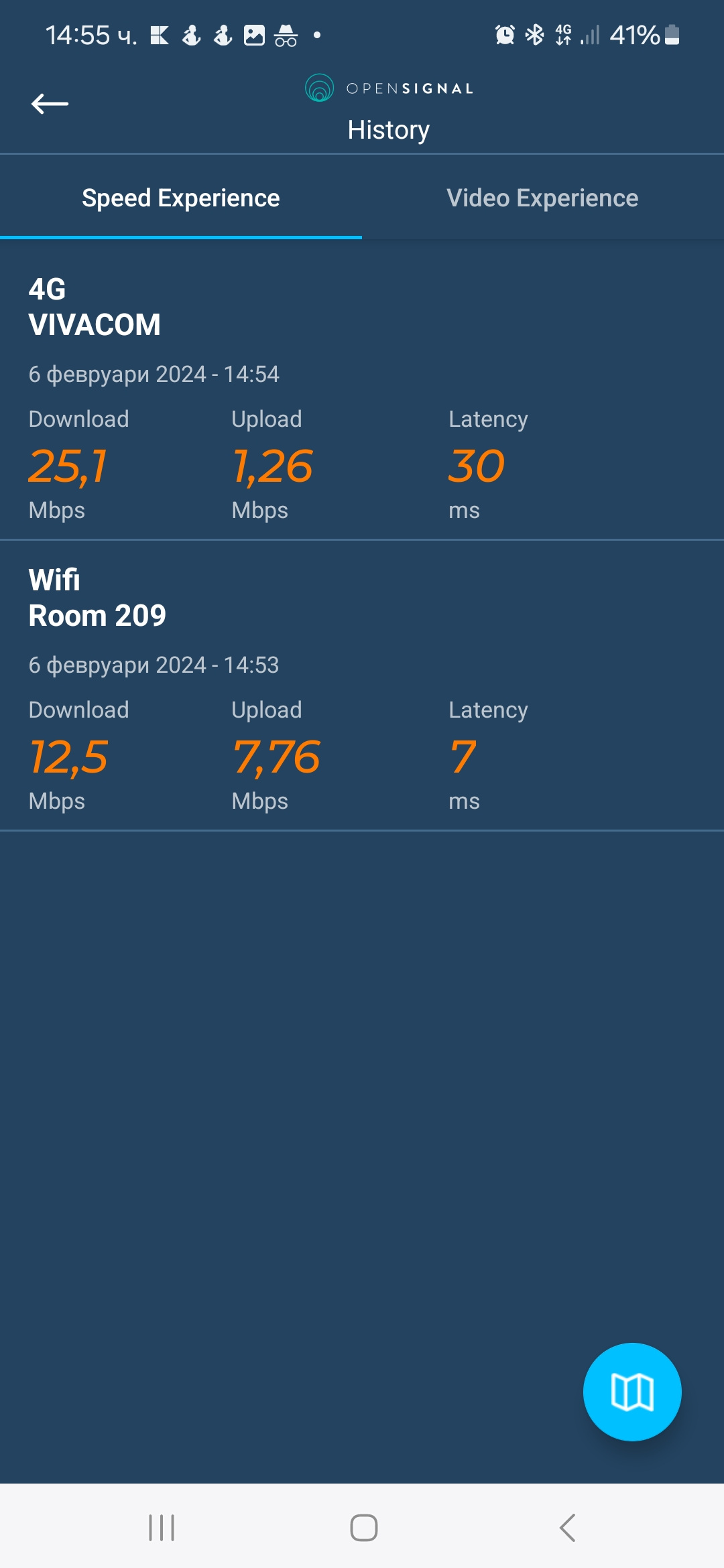

cvetanangelov93 Отговорено 6 Февруари, 2024 Автор Доклад Сподели Отговорено 6 Февруари, 2024 Която и да цъкни клетка не хваща Село Зелениград, но имам обхват 4G не слабичък Ако достигната такива стойности съм съгласен и предоволен. Адрес на коментара Сподели в други сайтове More sharing options...
