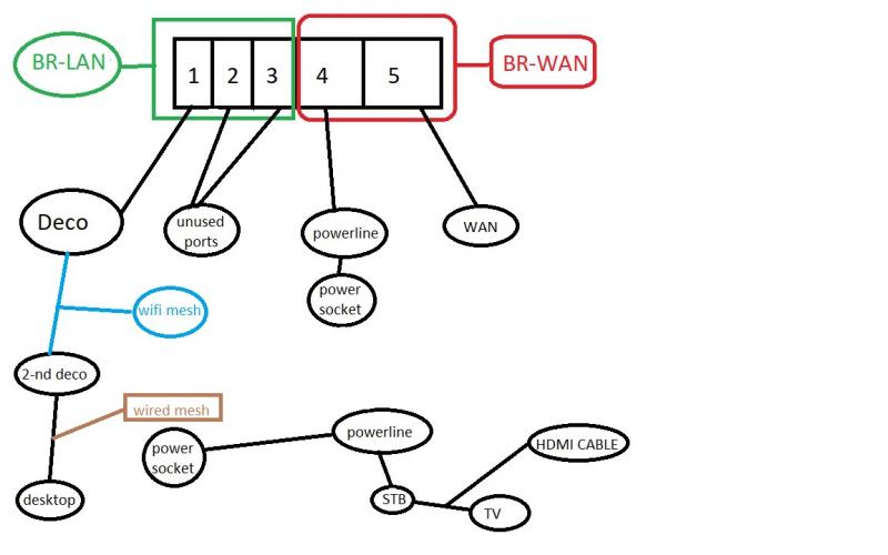

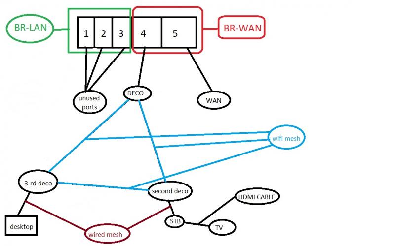

имам няколко въпроса, които ми изникнаха.Имам микротик RB951G-2HnD и Deco S4.
1/2/3 порт са в BR-LAN bridge
4/5 порт са в BR-WAN bridge
На 1-ви порт е вързан Deco S4 като аксес пойнт да раздава ип-та по wifi/wired за клиентите, които се закачат към него.
На 4-ти порт е iptv-то на А1
На 5-ти порт е WAN кабела от ISP-то ( А1 )
Тъй като телевизора ми е в най-далечната стая и не искам да опъвам кабели в апартамента в момента на 4-ти порт iptv-то е вързано с powerline адаптер.Както всички знаят powerline адаптерите доста се смущават като на тяхната верига има вързани други консуматори като хладилници, миялни машини и други и поради това при включване на такъв уред прекъсват. Има ли как да махна powerline адаптера ( за иптв-то ) и да вкарам Deco-то в BR-WAN bridge-a и той да ми дава интернет и телевизия ? Идеята е , ако може това да стане да махна powerline адаптера и да вържа лан кабел на едно от декотата ( което е точно на 30 см от телевизора ) към stb-то на А1 ? Та въпроса е може ли това да стане и декото хем да раздава ип-та от мрежа 192.168.2.* , хем да раздаде и ип-та от 10.* мрежа ( което ползва стб-то ) ? Прикачвам снимки на моментната схема и на желаната такава.
