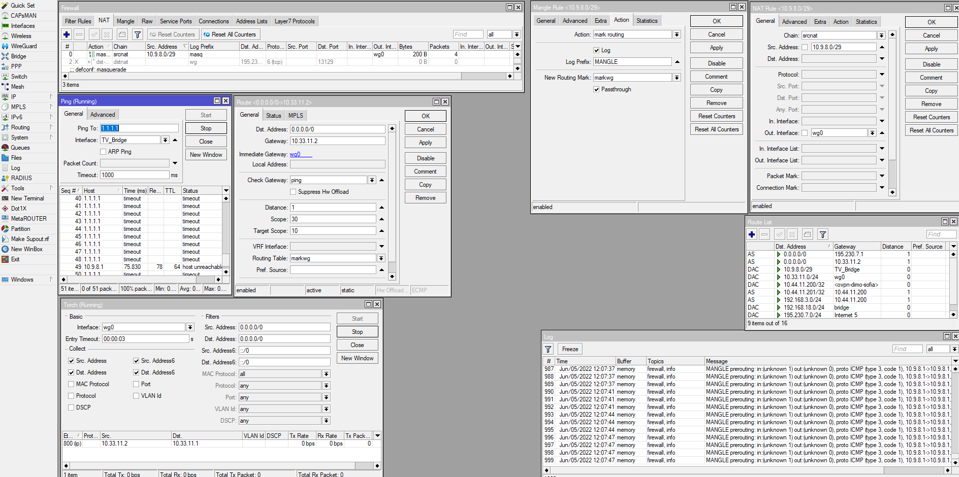

За сега нямам успех.
Нали не е проблем да пробвам с пинг от адреса, който съм оставил на бриджа, на който ще закача sbt-то?Все още не съм го пренесал.
Не би трябвало да е проблем, ако маркирам трафика и не ползвам last risort, нали :) .Не съм го ползвал до сега.
Мога да кача един screenshot, ако забележите нещо нередно.
