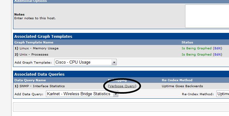

Nedelin Публикувано 25 Декември, 2009 Доклад Сподели Публикувано 25 Декември, 2009 Здравейте, Най-напред да се извиня ако темата ми не е в точния раздел, моля админа да я премести ако трябва и където трябва. Проблема ми е следния, Cacti-то чертае графики на интерфеисите на Mikrotik роутер вклучително и PPPoE-тата (нали са като интерфеиси , виртуални). Всичко е наред с истинските интерфеиси, но с PPPoE-тата не е така. Когато някои си реконекне PPPoE, Cacti спира да чертае графиката му. Трябва да дам дебъг (Verbose Query) от Management>Devices, за да започене да чертае отново. Прилагам картинка на това което цъкам за да ме разберете по добре. Поздрави!!! IoT and home automation | Largest DDoS Attacks: Are we safe? | Blockchain Technology Beyond Cryptocurrencies | Cloud Trends of 2018 | Windows or Linux for your servers | The Benefits of IPMI for your dedicated server Адрес на коментара Сподели в други сайтове More sharing options...

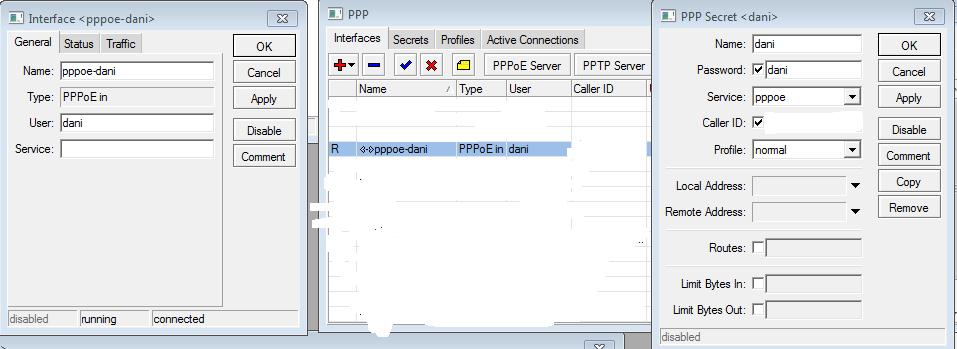

Nedelin Отговорено 28 Декември, 2009 Автор Доклад Сподели Отговорено 28 Декември, 2009 И как по точно трябва да стане? С версия 2.9.27 е. Поздрави!!! IoT and home automation | Largest DDoS Attacks: Are we safe? | Blockchain Technology Beyond Cryptocurrencies | Cloud Trends of 2018 | Windows or Linux for your servers | The Benefits of IPMI for your dedicated server Адрес на коментара Сподели в други сайтове More sharing options...
Администратор 111111 Отговорено 28 Декември, 2009 Администратор Доклад Сподели Отговорено 28 Декември, 2009 ето от х,27 Харесай поста ^^^ Форумът е за взаимопомощ а не за свършване на чужда работа RB951Ui-2HnD / RBD25GR-5HPACQD2HPND&R11E-LTE6 / RB952Ui-5ac2nD-TC ɹɐǝɥ uɐɔ noʎ ǝɹoɯ ǝɥʇ 'ǝɯoɔǝq noʎ ɹǝʇǝınb ǝɥʇ Адрес на коментара Сподели в други сайтове More sharing options...
Nedelin Отговорено 28 Декември, 2009 Автор Доклад Сподели Отговорено 28 Декември, 2009 Това става, но не е мн добро решение... Някакви други идеи?? Мерси!! Поздрави!!! IoT and home automation | Largest DDoS Attacks: Are we safe? | Blockchain Technology Beyond Cryptocurrencies | Cloud Trends of 2018 | Windows or Linux for your servers | The Benefits of IPMI for your dedicated server Адрес на коментара Сподели в други сайтове More sharing options...
